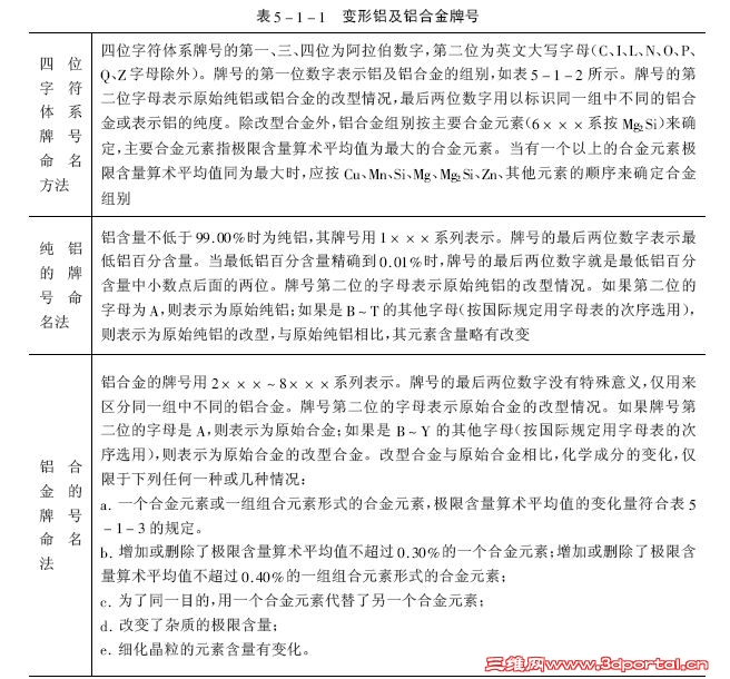

可以参照GB/T16475标准。) q7 l0 j$ Y0 m" U# v

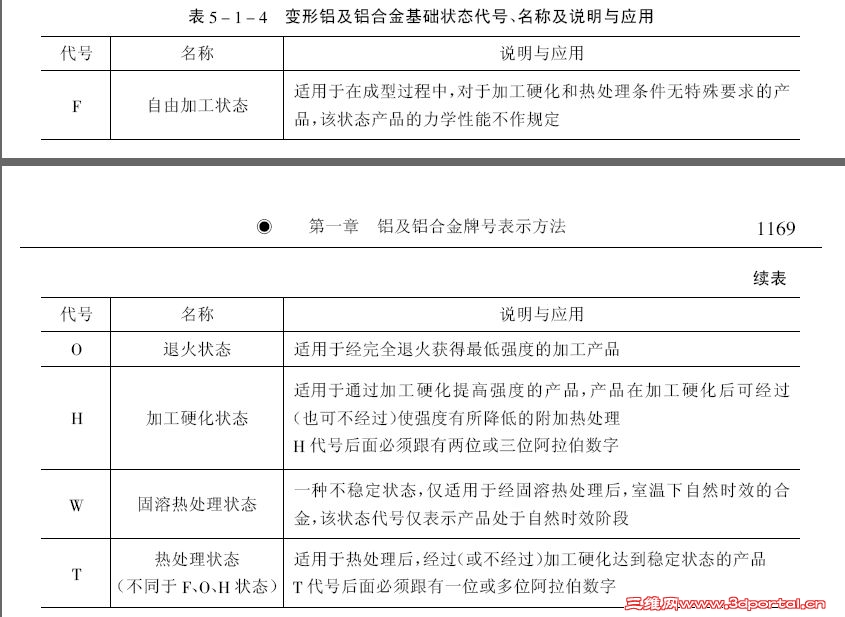

发表于 2012-5-4 15:33:23 | 显示全部楼层 来自: 中国上海
铝合金的牌号后面的O、F、T、H,及后面的数字,属于状态代号,详细的规定见标准GB/T 16475-2008《变形铝及铝合金状态代号》:/ c. d8 `: R8 G- G
http://www.3dportal.cn/discuz/viewthread.php?tid=694765
