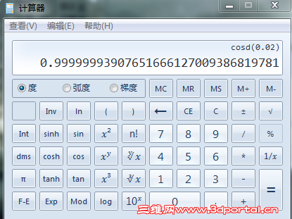

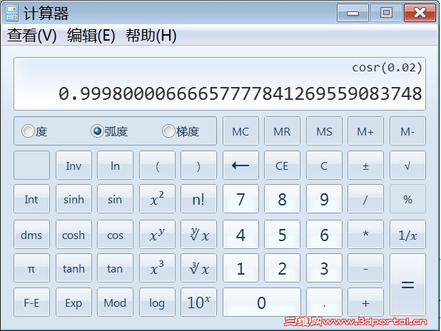

在关系式中计算 COS(0.02)的结果的话,显示的是1
* E; q% N$ \$ C. G! h0 h8 Z% R! s2 ]6 h如果计算COS(0.02)*100的话显示的是99.999994
1 A2 J. H* L7 O0 R, O/ d. j! E$ B9 o2 I9 ~: h
这都不是我想要的答案呀...随便找个计算机计算一下都显示的是0.9998% l' O2 g5 I5 G6 t" ]
请问这个要怎么设置呀
 楼主| 发表于 2012-5-4 12:24:46 | 显示全部楼层 来自: 韩国
使用了floor(cos(0.02),4),后能够得到0.9999
6 p! V& L0 A1 W  m但是还是有些不同呀..没有办法得到和计算器里算的结果吗?
发表于 2012-5-4 21:33:50 | 显示全部楼层 来自: 中国广东东莞
你看我的电脑 计算器算的。。。。。

本帖最后由 luckygyy 于 2012-5-5 09:40 编辑 / @* ]  a  E6 m* O# R6 `' r
- X. g3 z, b4 y0 \额.没有有发现电脑上的计算器竟然也是这个结果...我用的CASIO fx 570ms计算的结果真的是0.9998! F! r: |; K& h9 @# c* U. e( O. F
而且书上也是用0.9998这个结果的...
$ p& d* a  m) Y% w& Y2 C- g看来是我的计算器的精度有问题了,估计和PI的精度或长度有关吧.
发表于 2012-5-5 15:24:58 | 显示全部楼层 来自: 中国广东东莞
有电脑还是用电脑上计算器算, 精度 速度都不是一个数量级的。。

发表于 2012-5-6 20:10:23 | 显示全部楼层 来自: 中国山东青岛
本帖最后由 jiyongliang 于 2012-5-6 20:14 编辑 $ k/ U% }: F) {" [0 O
( V/ i( W  H/ c/ S- B' L
你看我的电脑, 计算器算的。。。。。! N# Y  }1 _* C3 {" b
都是正确的,只是使用有问题,0.02度 为:0.9999;而0.02弧度则为:0.9998。
