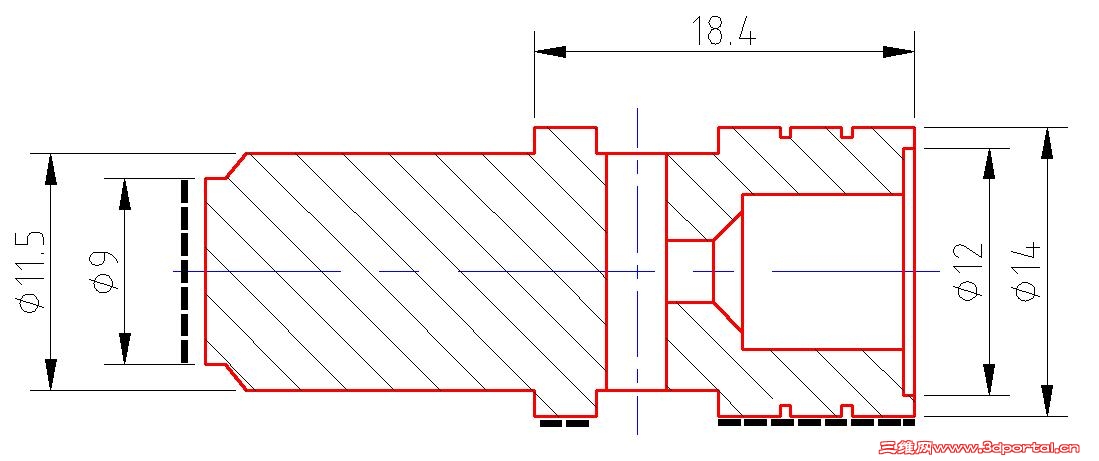

未命名.JPG 请教下各位这个零件指定区域可以做表面高频淬火吗,发出去给供应商做的时候说没有办法做,因为零件太小,一旦淬火整个零件都会被淬火,还容易引起变形。是真的吗,直径是9的那个表面可以做高频不?

难度很大,不好操作.可以试试火焰淬火,将整个端部都淬硬.

淬火深度是多少?* b: n, J& x0 o6 ]3 f
可以高频淬火。左边好处理,右边圆柱部分对频率比较敏感(即频率要更高一些)。具体可以参阅内燃机气门端部的高频淬火工艺(频率、线圈等)。

请给淬火层要求深度 令右侧很难不淬透

淬火要求?拿来激光淬火,可以给你解决问题。

可以淬火,但是整个零件的层深不一致,关键看楼主对层深有要求没有,如果只保证硬度这个应该是没有问题的

如果只是一个普通零件的话,附加值比较低还是想办法高频淬火吧,激光淬火成本太高了

不可以淬火,理由:有淬裂倾向,如果是45钢,56-60HRC,1-1.5mm,可以达到,需要200KHz频率,但裂纹可能避免不了。

实在不行做渗碳、渗氮、镀硬铬。& v! P; U- ]- ]1 K1 C9 M
你这个零件应该是个滑阀杆,需要相当的表面硬度和光洁度,建议用低碳钢渗碳或用低碳合金钢做渗碳,如果要求整体强度很好的话,可以先做高频处理棒料,然后用立方硼刀具加工。

左边发生脆裂的可能性是90%,我现在就遇到类似问题,是快换接头,壁厚0.9mm,油缸上用的,10000psi后发生脆裂,还好没出安全事故。我们目前暂定的解决方案:表面QPQ取代高频。

是只淬那个端面吧?没问题,我现在在淬12宽的长方形工件,层深1-2MM.如果有孔的那边就比较困难了

先调质再高频淬火,可以做。

象这种工件一般都是整体淬火的,没有那个厂家愿意单独给你设计感应圈的,,明白?
