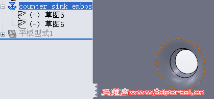

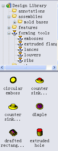

发表于 2012-5-4 15:51:59 | 显示全部楼层 |阅读模式 来自: 中国浙江嘉兴
5 z/ [) F- H2 u  t( I# p0 p& J+ P" D; Y# o0 L% w

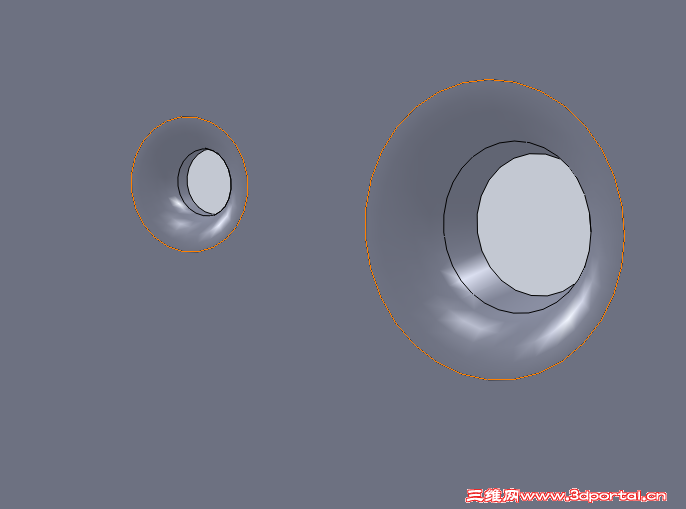

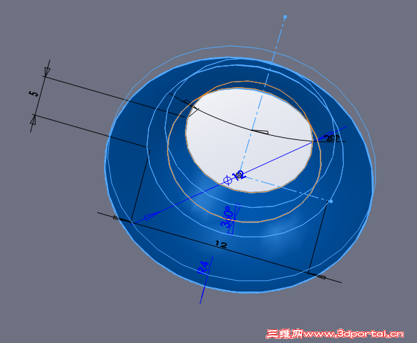

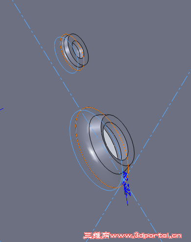

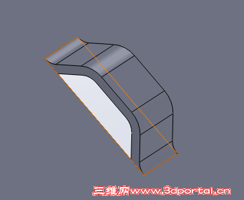

以前在2008的版本用过 可以参数修改的 ,在2012的sp2集成版升级到sp3不能参数修改, 3 Y# Z! c( d9 s6 y1 i
# h& j" R6 S0 A# Y* X8 N
2 a& b" U- f" f7 L& j9 V; l0 n' K
0 X) [$ s, M) U4 {! i! u 截图03.png     这些尺寸修改不了。
) o" \# V0 m, ?- b3 p$ k 截图04.png     这也不能修改尺寸

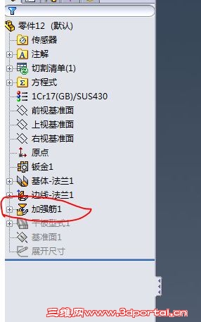

  K8 l9 L, ~- e3 |1 ]+ D. [而2009sp0完整版可以编辑的+ G! d7 p1 S5 r/ l
发表于 2012-5-4 17:13:46 | 显示全部楼层 来自: 日本

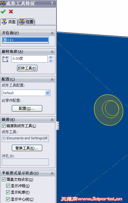

先单独打开成型工具,编辑成型工具的尺寸( r5 |5 c& M, j; E9 ^
再在特征树中打开成型工具一次,就可以更新。
  R+ f, ]! [/ L% k: G' g5 ?2 u8 v
不知SW为什么不让修改。没有源文件没法修改成型的尺寸!+ ?  O- Z* ?$ ]. N; w, L
也许是为了保护吧。
 楼主| 发表于 2012-5-9 09:29:47 | 显示全部楼层 来自: 中国浙江嘉兴
3# hongwei_1987jp
  a5 I+ A! j9 K( r2 B/ e; u
' E5 ~. p9 c% K* G, P: {* W可以修改了,找到解决方法了 把成型工具特征里的链接勾选去掉 ok

非常感谢& p& t' s, i& N4 U+ B
可以了。. L- |) [% ^. z: L! Q
( N" \* B2 _$ n1 g图标有变化了,取消链接
) |) c9 k, u" W) V' z2 h1 I0 |7 `
