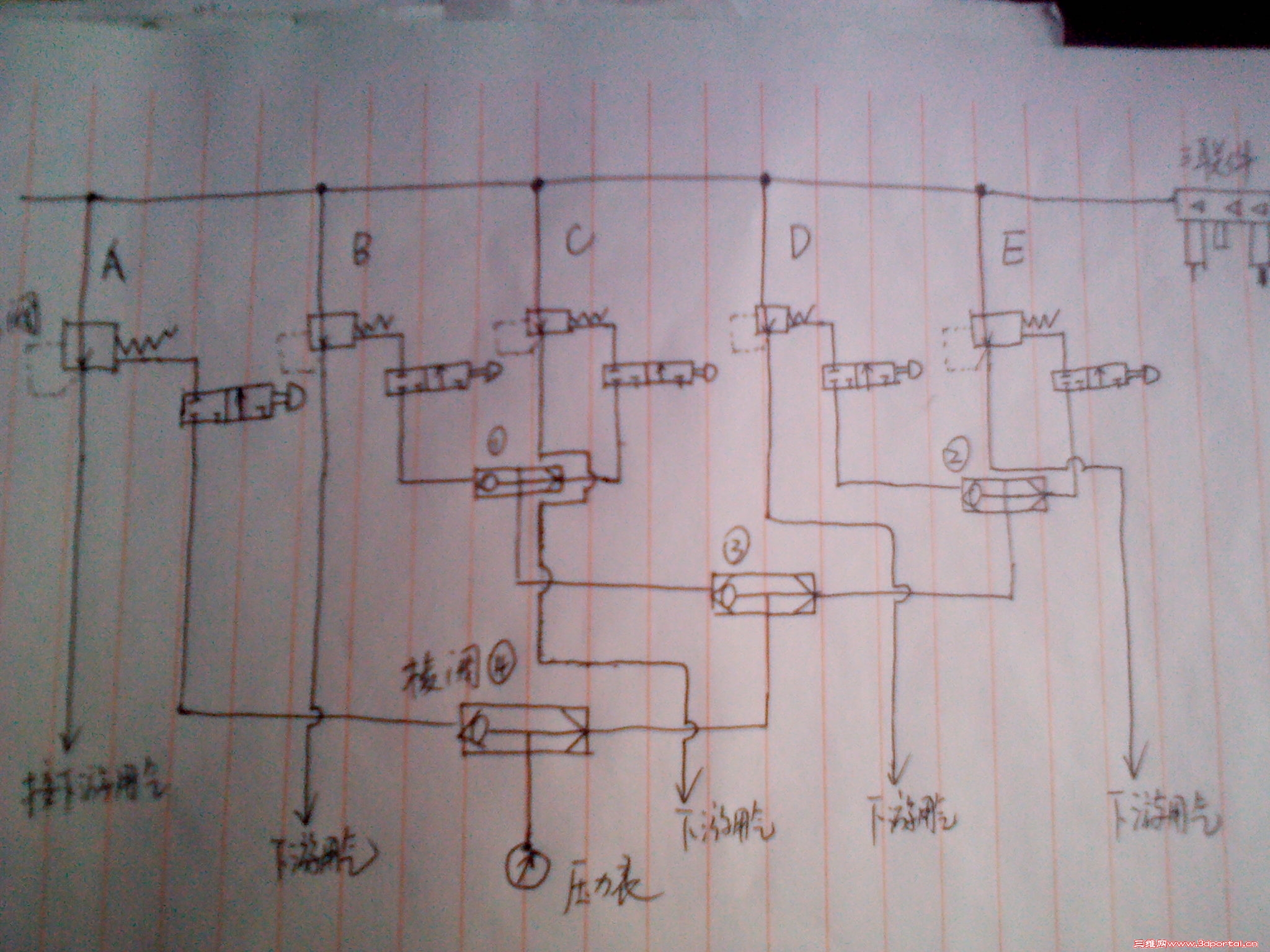

如图,abcde为五条支路,分别是五个减压阀和五个二位三通电磁阀,减压后接下游支路,但是旁边分别接了smc的梭阀,bc合一个①,de合一个②,然后①与②合为一个③,再a与③合一个④,最下面接的一块压力表,请问各位同行,这种接法是为什么?主要起什么作用?压力表显示的是最大气压的那条支路?

减压阀是气控型) V* l# n2 T! y& D' B
用梭阀控制

减压阀是气控型,但是用梭阀如何控制?能具体点吗? 3# 自流井
