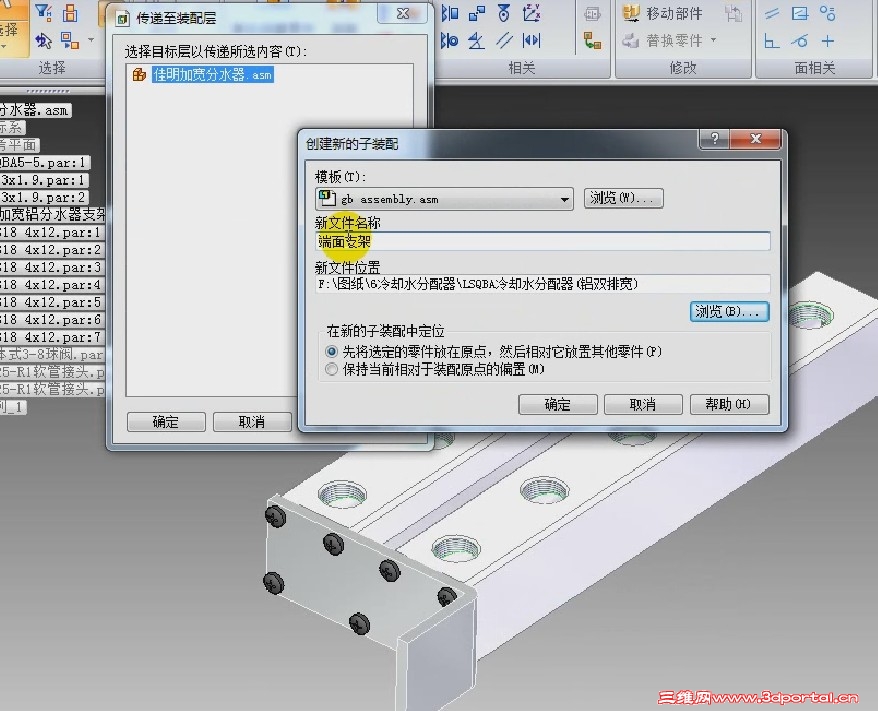

Solid EdgeST4使用传递命令生成子装配
+ Y5 n% `* a1 E% F1 I" {6 C9 j) o
在一些装配中,会发现有那么几个零碎零件(本身不是组件)要重复用到几次。如本例下图中端面的支架、密封圈、螺钉。由于要在两端都装上。如果再装一次散件的话很费时间,而镜像的话,Solid Edge装配镜像目前不是很好用,因为这样镜像出来的东西是死的,不会跟着模型的改变而自动改变。
这里就可以用Solid Edge的“传递”命令把这些散件组合成一个子装配,然后第二次装配时直接把整个子装配拿来装。
这传递命令并不会破坏当前各零件间的装配关系。
