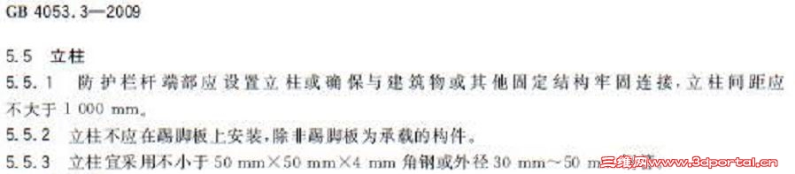

# Y5 A' e* J) X( a0 |- K. m* }! f栏杆的立柱不允许焊在铺的花纹钢板上(除非板为承重结构),花纹板较薄,不能承受较大的弯曲力。应焊在花纹板下面的型钢骨架上。看国家标准是怎么规定的:
发表于 2012-5-8 08:46:57 | 显示全部楼层 来自: 中国甘肃金昌
楼上师傅说得对,请认真看以下标准
