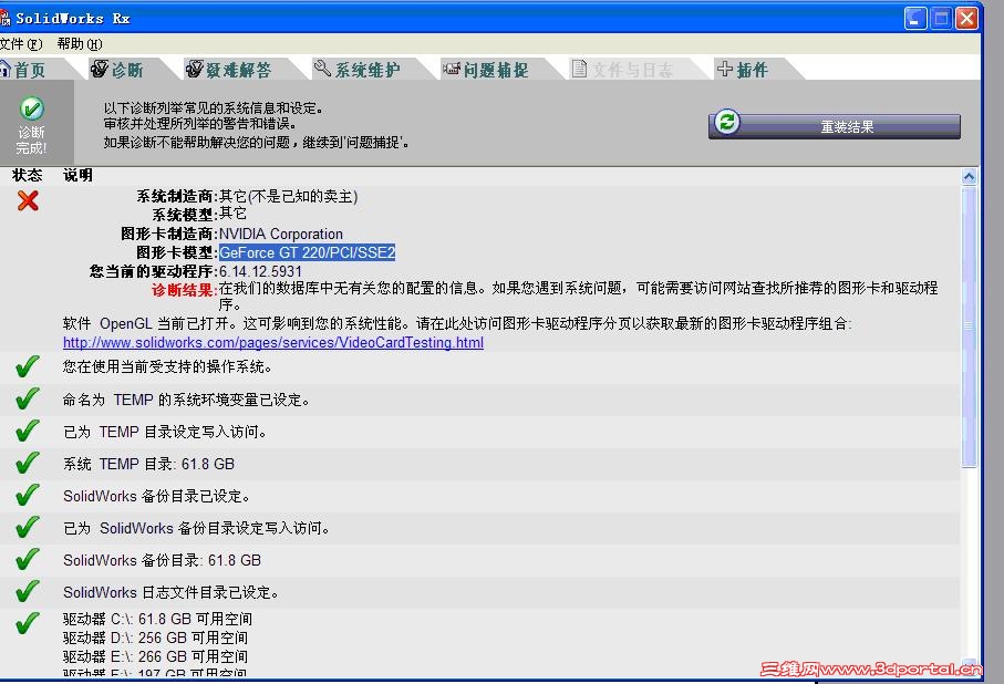

我的solidwork在使用GeForce GT 220显卡时便无法打开或新建文件,使用诊断工具出现如附档问题.如何解决?3 a0 v/ R* l/ ~( Q+ g
http://file:///C:\\DOCUME~1\\ADMINI~1\\LOCALS~1\\Temp\\msohtml1\\01\\clip_image002.jpg 未命名.JPG

没碰到过。你尝试过重装SW看能不能解决问题吗?

谢谢你的回复!我重装SW也是如此,难道真要把显卡换掉?希望有遇到此问题的高手能帮我解决.

应该不是显卡问题,你可能修改过软件系统选项,性能-取消 "使用软件openGL" 试试? 在文档记忆了........

OK了!谢谢大侠!把"使用软件openGL"选项勾上就好了.
