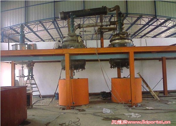

猜猜看这些设备是什么行业用的?

化工行业  两个比较小的反应釜,上面竖直的墨绿色是电机带减速机(搅拌机),里面那个粗点带有小法兰的管子看起来有点像热交换器

地面上两台罐子没基础?按照国内除锈刷油的水平,有点担心底板。
3 E1 P' G0 U( s0 P照片不清楚,看不到配管,不过好像1号反应器气相出口没加除沫器,确实不需要吗?

这是化工行业常用的反应釜,安装在钢平台支架上,这钢结构支架就是反应釜的基础。不能安装在地面基础上,因为下面还有放料槽,将反应完的料放在下面的贮槽内,然后用泵输送到需要处。化工单位的反应釜多是这种布置。

适用于食品行业呵呵主要看到隔壁有个外抛光的储罐

蒸馏反应斧,化工上常见,冷凝器有立式和卧式。这2台一看就是2手的

夹套反应釜,化工行业常用的设备

两台反应釜,上面横着的冷凝器应该是回收溶剂用的

化工上用的夹套式反应釜,两台使用同一台冷凝器,在使用过程中应该可以两台一起使用或者单独开启一台。

反应釜,顶部带冷凝器

地上,橘红色的是接料桶吧
