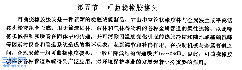

各位大侠能否告诉我关于可曲挠橡胶接管的作用?1 n8 p2 D5 U6 [

发表于 2006-10-24 17:29:12 | 显示全部楼层 来自: 中国四川成都
去看看橡胶工业手册第六分册
# T, o% R4 A% c  s. {8 o. Y
  I) H8 r3 ?+ X  O* F[ 本帖最后由 云动风清 于 2006-10-24 17:32 编辑 ]
