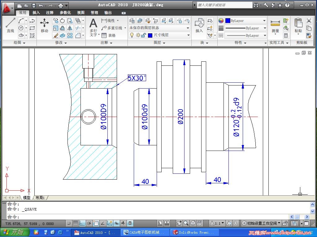

下图是我设计的200油缸的缓冲结构,大家帮我看看这样的结构和配合可以吗,1 q1 o6 B" D/ M; o
' t9 ]+ ^* v( M4 }1 p
如果不用缓冲调节阀,它们之间的间隙要放多大合适。  ^6 c/ g; I$ W4 D  g
" x; O- e5 i/ z+ p
 楼主| 发表于 2012-5-5 14:16:57 | 显示全部楼层 来自: 中国江苏无锡
补充一下,上面的小节流孔是6mm,好像是太小了点。

会撞缸de ~
发表于 2012-5-17 22:51:07 | 显示全部楼层 来自: 中国四川达州
应该增加调节缓冲速度装置
发表于 2012-5-18 14:15:23 | 显示全部楼层 来自: 中国北京
在螺纹口上加个锥芯调节节流口开口
发表于 2012-5-19 13:05:07 | 显示全部楼层 来自: 中国江苏常州
100的直径应该缓冲效果最好的是公差在30~40丝,那个缓冲的倒角是不是小点(10X5°)更好点?
  o# R" ?, X7 a; n2 G$ n8 B2 j有杆腔端没有缓冲?
2 z8 e/ k# F% g- ?' ?缸底上应该加个启动槽上部是更好?

你这样还是会撞缸的!
发表于 2012-7-30 08:11:32 | 显示全部楼层 来自: 中国广东深圳
他那个螺纹孔里   是有个阀的    相当于单向节流阀   可调的在外面
发表于 2012-7-30 10:19:58 | 显示全部楼层 来自: 中国湖南衡阳
自己设计油缸的缓冲确实勇气可嘉,但这里面要冒很大的风险,要么缓冲效果不好,要么就会撞缸,还是参考设计比较好。那个缓冲装置最好要有浮动功能,以防活塞受力时径向的跳动。

以上摘自网络,基本上与我平时使用的油缸缓冲是接近的,也是标准油缸惯用的。

楼主可以选用针阀式缓冲,保险些。
