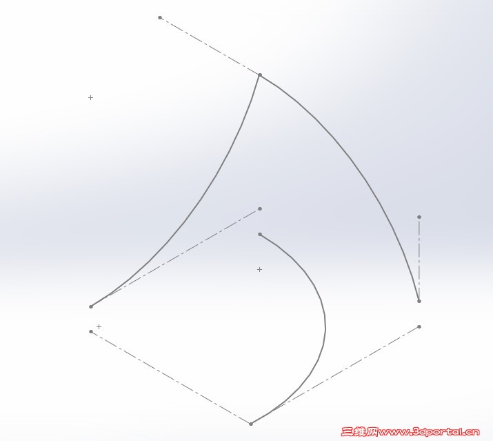

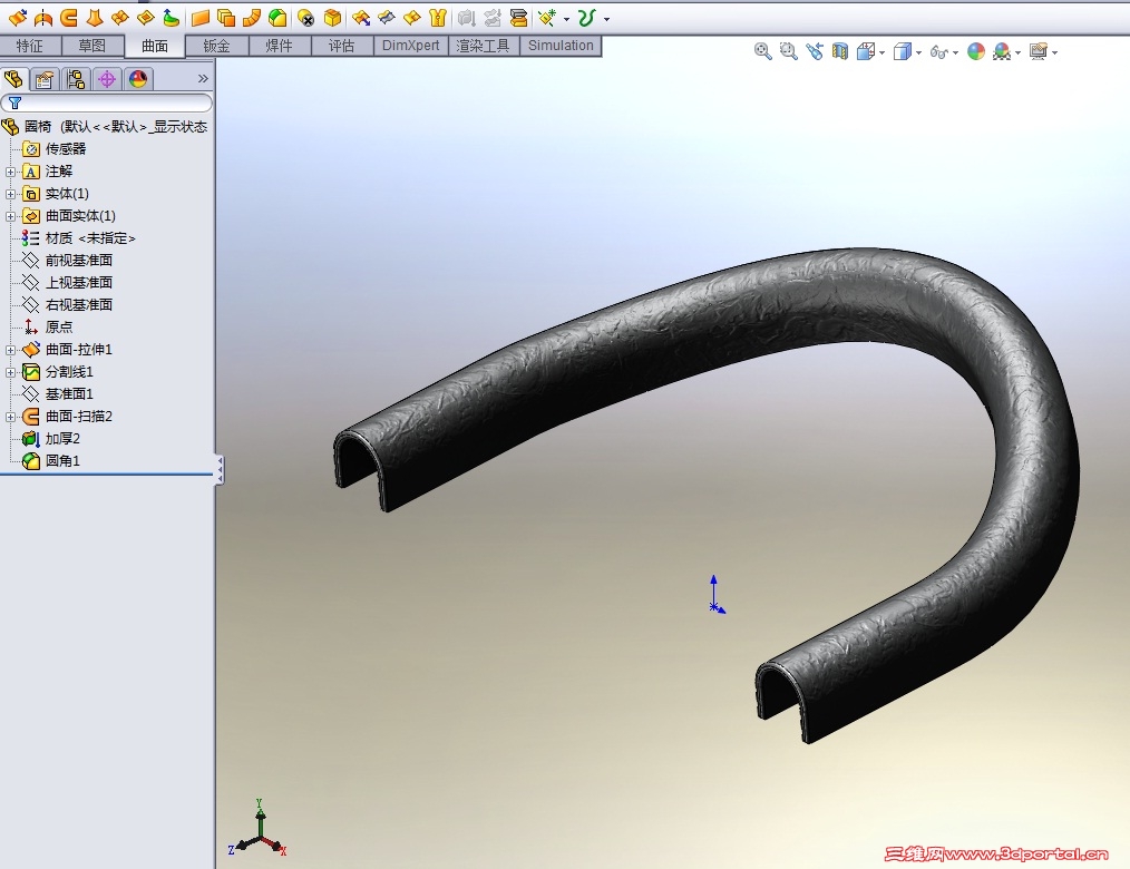

一般投影曲线时都是2条线合成2条,现在要3个面的线合成1条,希望高人指点如何3合1?上一贴没有高人解答这个问题,可能有些人还不理解,这次我在把问题的疑点说的详细点.....
7 I2 k" V: j8 r8 n) q8 v$ Z 120427164634ba5639e8af3979.jpg        1.jpg 7 [* @7 E6 l: u" D/ f

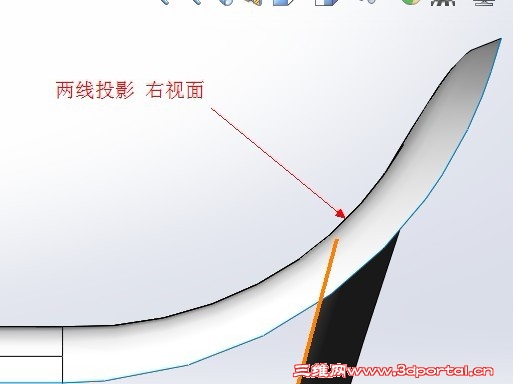

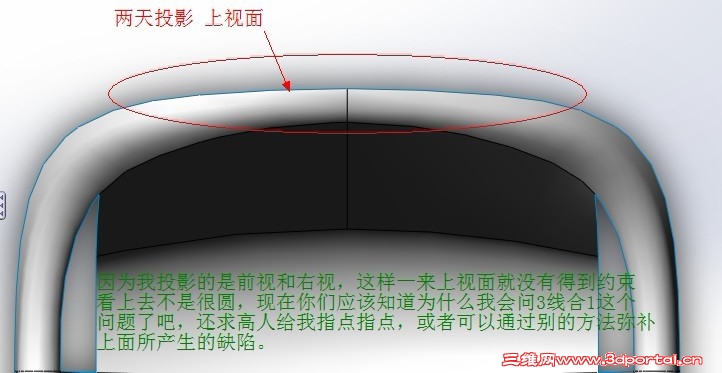

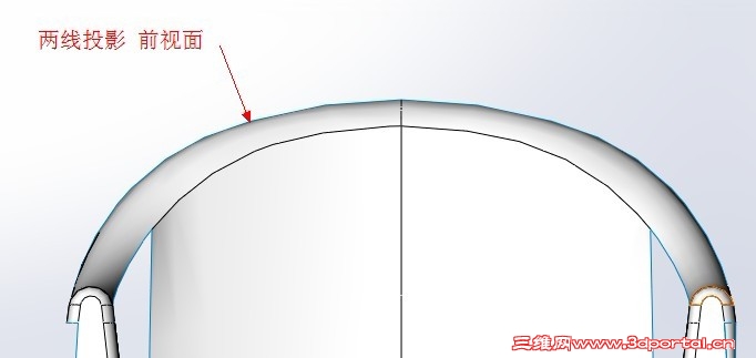

5 Z* v3 ~8 u( v) d% \( T/ X第4张图有个错别字" 两天"  应该是" 两线"   我用的的是前视和右视,现在上视面看上去有些不圆,求有什么好方法?

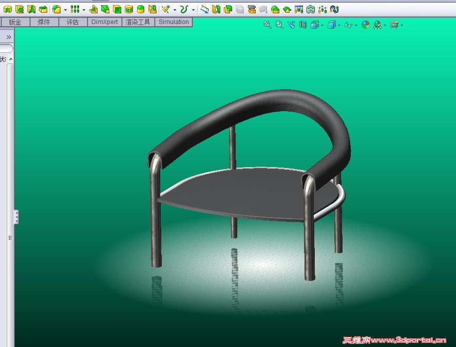

( g7 P  r0 W1 F4 D. u# P& F楼主,这种圈椅吗?9 ~& R& \) z* h* E
8 A7 o& x1 R& a* zsw2012要吗?% E1 a. _) s7 H

温馨提示:参数乱来的!小心上当!不要按图制造..... 7 _- B* H7 [9 B
; ^# K8 K, s$ d8 h' z 2-圈椅.jpg + c6 D" r3 ^, P4 M9 q! Y/ d
8 u1 i  w' G8 r( j9 g  W( `
sw2012

4# fsjt 你这招不行,没一个尺寸规范,到时候没法做。

% l* [4 d! c- B- k* N楼主,方法错了吗?图内全尺寸约束的,只是尺寸比例不正常而异,你将要求尺寸上传?
发表于 2012-5-5 16:45:00 | 显示全部楼层 来自: 中国广东珠海
椅子,关系人体工程学,参数各有不同!你想拿个现成的吗?
