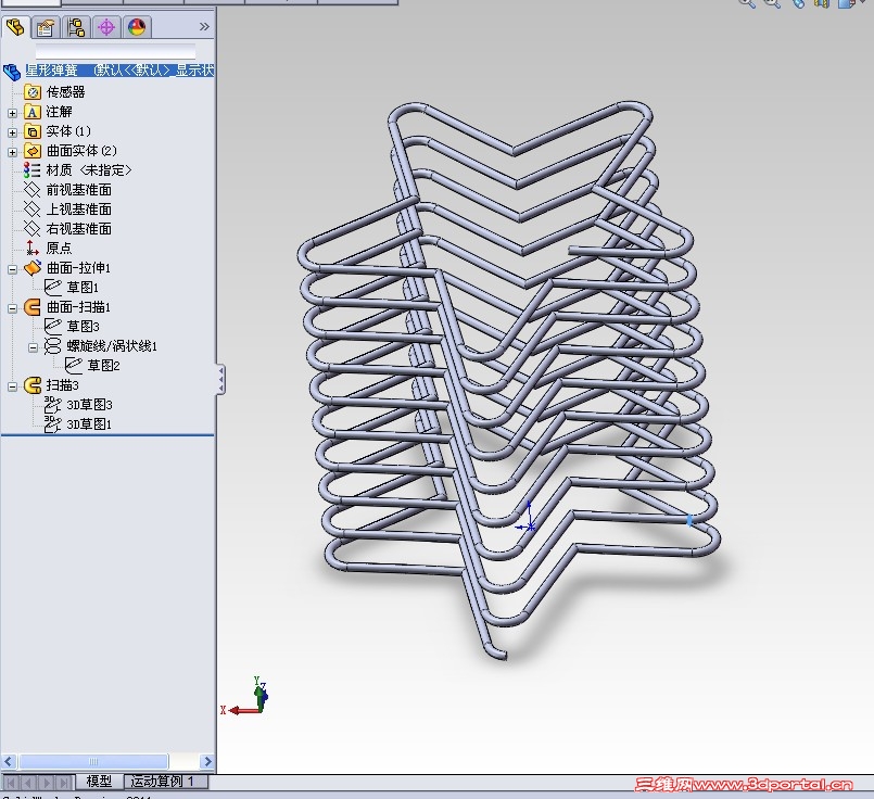

画不出来了啊~~感觉就差最后扫描那一步啊?怎么整??我还发不了图片~~~一扫描提示“无法在路径上找到一个作为起始的点。针对开环路径,路径必须与剖切面相交。

不知你最后的扫描截面有没有建立在与路程垂直的平面上,还有最好设定与路径穿透!
发表于 2012-5-7 10:35:46 | 显示全部楼层 来自: 中国山东青岛
把起始处/结束处路径相切都改成“无”再试试。

  D! u- c+ A! g0 N' v画好了~~~各位大大看看有什么不妥当的~~~
发表于 2012-5-11 23:25:55 | 显示全部楼层 来自: 中国浙江金华
画得不错,内部五角最好也圆角,会更光顺。
' M0 t1 E" \3 b: z3 H5 T
, |- w" Y! M$ d$ Q: u% f另外,扫描用的截面最好在二维状态下画草图,你现在的是三维草图,较难控制。
