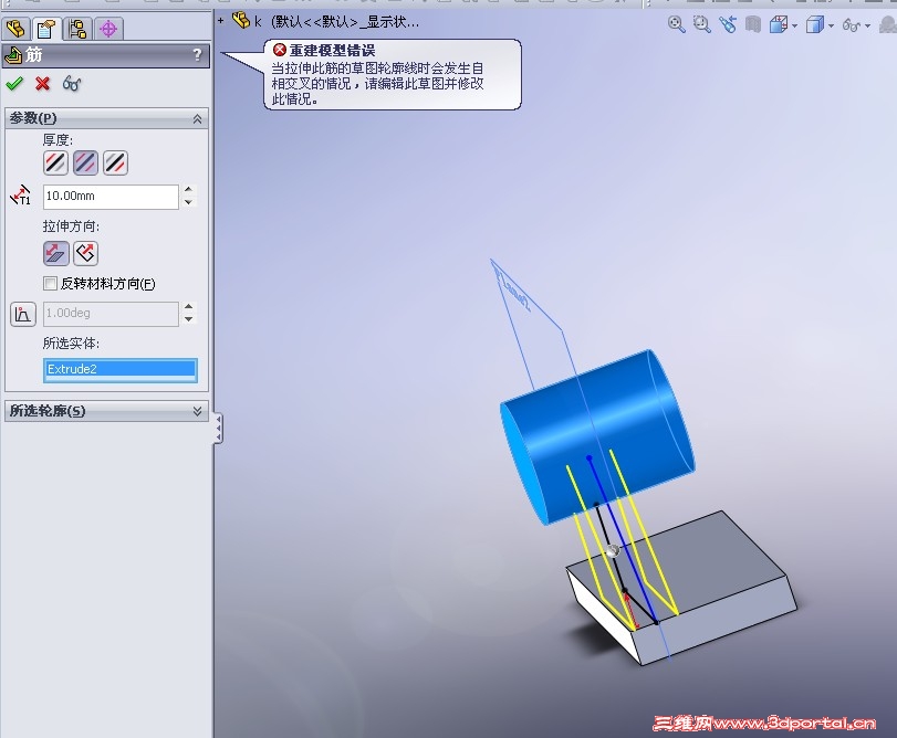

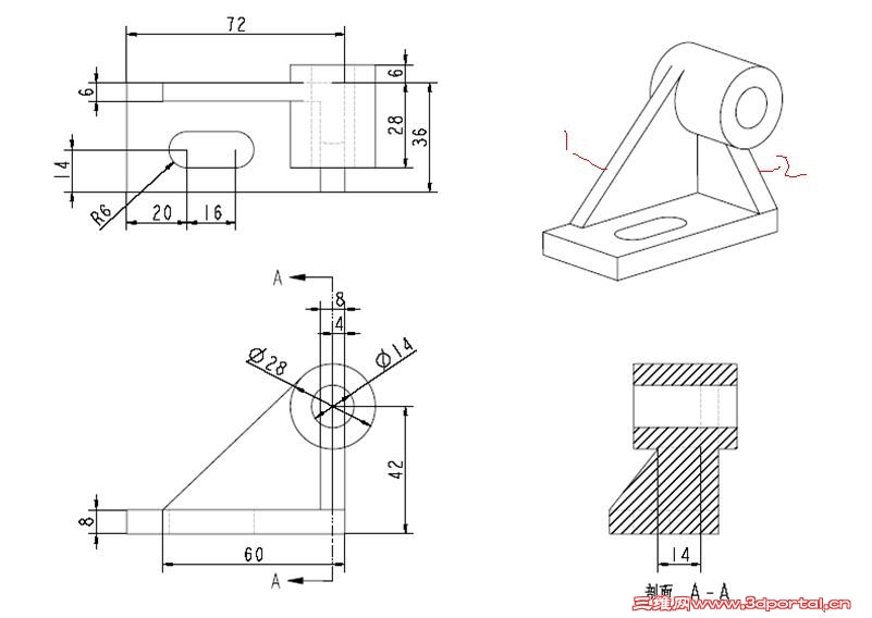

请问大家:" d8 L0 B* H- y* f
在这个图中,想生成1号筋板,应该怎么画啊?! G) r2 R6 R- D5 g& X: w& U
我试了几次,要么是草图相干涉,要么筋不与实体特征相交等等...
; i/ \+ O6 g4 c' W5 y  r应该怎么解决呢?
2 L) J; z+ v: ? _H736QYN9[1$H059F9OQ.jpg k.JPG
. h/ e( S* b$ j  X' ]- {8 Z5 D5 y
谢谢大家了...

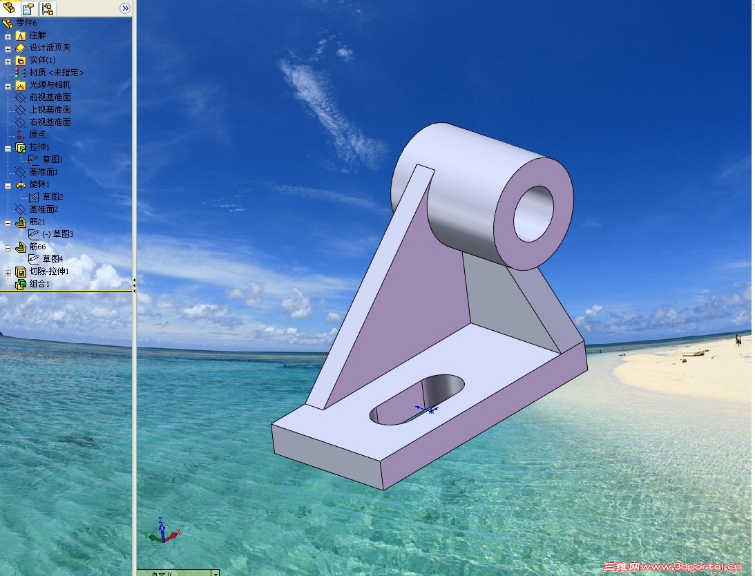

可能是你的草图有问题,第二个筋后面我加了个拉伸凸台,应该有更好的方法

3 D3 ~( D. ?  \1 L$ s$ X. I1.筋是用于加固两个或者多个特征的。你这个工件的筋应该是用来加固特征2与轴套和底面的,你的工件上的筋应在特征2与轴套和底面建立后才添加的,而不是先有筋1后由特征2.很明显你给的sw模型上是打算先凭空生成特征1即筋后才生成特征2,这样你的筋就没有终止面,当然无法生成了。
0 ~- d, `; Z1 ~: J$ Z+ n( R8 K2.你的工件的筋不需要用3段直线,只需要那段斜的线段,注意这段线段需与轴套和底面搭接。
wlkr + 3 技术讨论
发表于 2012-5-6 23:34:37 | 显示全部楼层 来自: 中国广西桂林
先作2号筋就没有问题了,你试试。其实说白了就是无法终止的原因,你明白了?

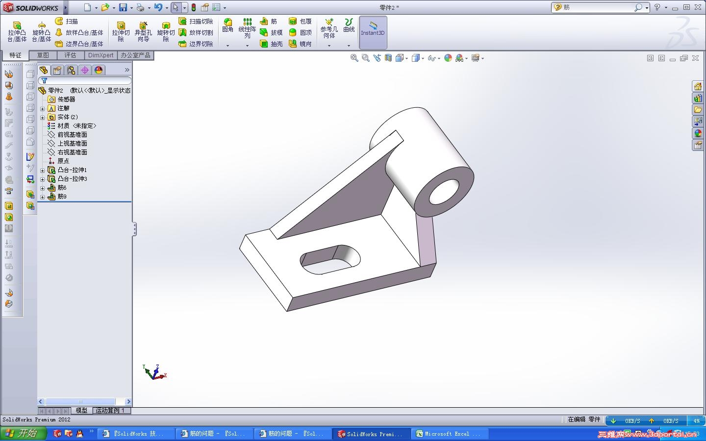

仅供参考,欢迎指点
