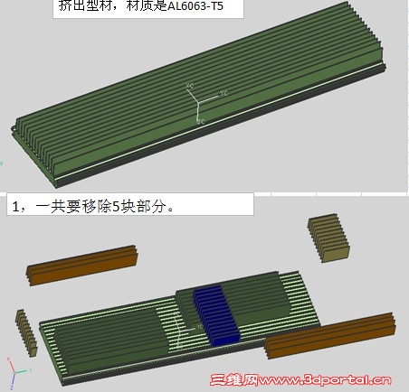

散热器上的齿如何能高效的去除。- h9 ?" \( m. P; h5 {: T
公司在开发一款新的散热器,坯料是挤压型材;散热齿面但是需要切除很多,不知各位有何好的建议能够去快速高效的去除。

上立式铣床,铣掉不需要的部分。
发表于 2012-5-6 15:49:36 | 显示全部楼层 来自: 中国广东东莞
先用立式铣床铣削中间的蓝色部分和两端的部分(横向进刀)。再用卧式铣床铣两边的长条,效率较立铣高。
发表于 2012-5-8 15:16:04 | 显示全部楼层 来自: 中国山东潍坊
建议考虑锯片锯,高速,线速度60米/秒,铣刀可能会逼弯了吧

还是铣床铣削,高速锯片锯还是再要用铣床去除的啊。

一般都是铣吧,铣后毛刺很多,没有牙孔的话,可以用酸还是碱,忘了,洗一洗,毛刺就解决了

改进模具,一次挤压成型,提高生产效率、节约材料。用锯片铣刀移除,效率虽高一些,但蓝色的部分不能用锯片铣刀去除,其它方法效率太低。从长久考虑还是一步成型为好。
 楼主| 发表于 2012-5-15 20:34:14 | 显示全部楼层 来自: 中国江苏苏州
比较赞同5楼的用锯片锯切的方案,但是有没有合适的侧向锯切机啊。只是简单的锯断掉,并没有起到效果。
