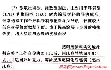

各位老师请看图:- \6 i" X  C5 y( K+ E- o
' u, B3 z3 x, |, m图中说 把涂料涂在工作台上,然后用床身去压着它,等固化后,取出床身,然后工作台上的导轨又可以成新的。2 ^* n9 H0 q5 `
! _; S7 C% s4 n. W9 _
但是:
8 ~7 s2 K+ k1 F+ g' T; P( g- X+ z1 F: T# H! v, i, J8 C  i" e8 Z( T
学生理解:+ K& l# p- u/ I0 A0 ~' o! U6 m' p
$ X& e  t- ^( C) p! E( q床身压上去后,涂料也会占在床身上,势必会影响工作台涂料量。* D* ?/ s) w8 L- \2 a$ r0 C
2 V  @% L% K/ j7 V3 Q# j# ^$ V请问老师:(图中的意思即红色勾选文字的意思,涂料会不会也会占一部分在床身上?)
发表于 2012-5-6 14:08:33 | 显示全部楼层 来自: 中国广东东莞
可在床身上先涂一层脱模剂,这样涂料就不会粘在床身上。
 楼主| 发表于 2012-5-7 13:37:00 | 显示全部楼层 来自: 中国四川资阳
2# tangcarlos3d % l$ L/ H. y* o1 V
" ?* j  }3 ]: Z( D+ G9 P. v
谢谢老师,学生学习了

好多模腔都喷脱模剂的哈哈  喷脱模剂吧不是涂
