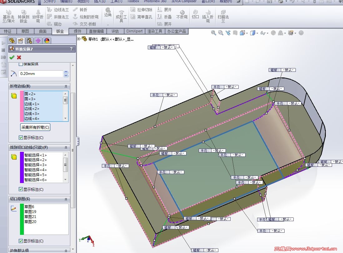

发表于 2012-5-6 21:04:29 | 显示全部楼层 |阅读模式 来自: 中国江苏常州
小弟没经验,附件零件可以直接转换成钣金,版本为2010的。在线等。

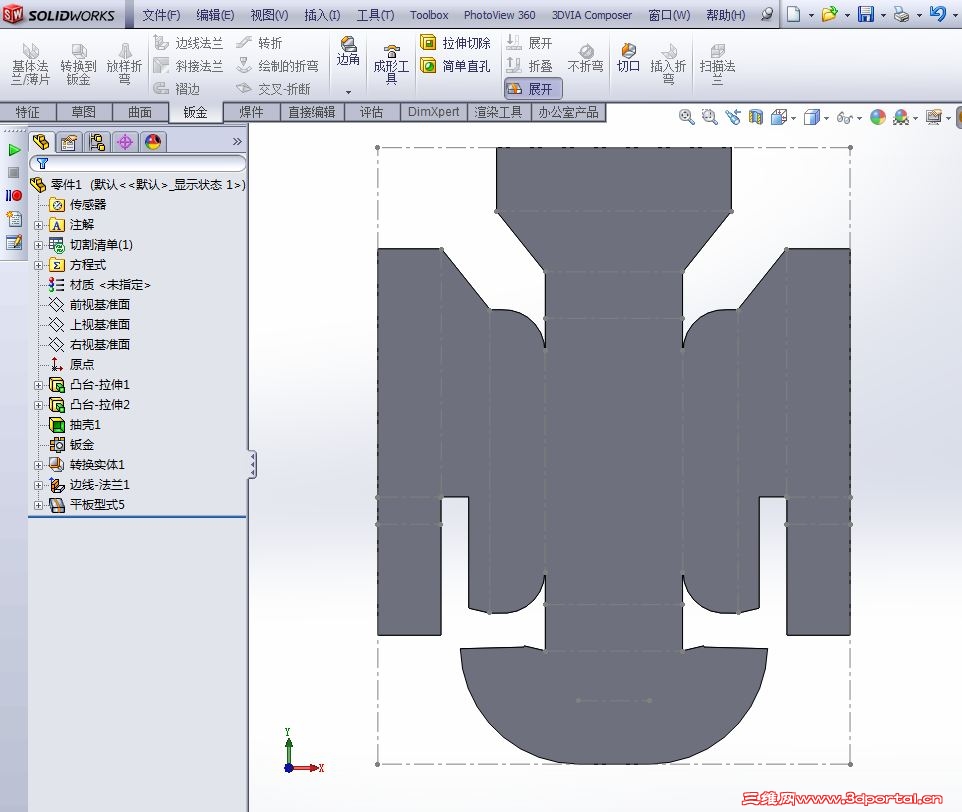

发表于 2012-5-6 21:39:25 | 显示全部楼层 来自: 日本
这个你想用板金做?0 d" I% Z# y! {4 ]
你要展开的话,用板金模块试试。8 N$ O: V6 h0 c) N  Z

直接用钣金模块做了,可以的。我想拔模后可不可以呢?我没实际经验 3# hongwei_1987jp

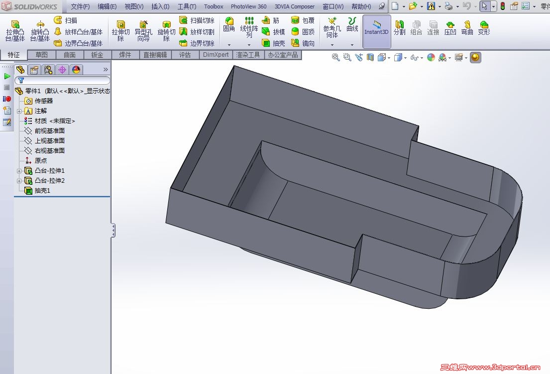

发表于 2012-5-6 22:42:35 | 显示全部楼层 来自: 中国北京
不能用钣金展开做吧?: _8 \3 k6 ?4 h6 [
可以考虑分成4~6件钣金件后拼焊或者修改边角后用拉伸成型来实现。
发表于 2012-5-6 23:32:37 | 显示全部楼层 来自: 日本
本帖最后由 hongwei_1987jp 于 2012-5-6 23:37 编辑 3 [, N& \! q* _, |% G3 o
直接用钣金模块做了,可以的。我想拔模后可不可以呢?我没实际经验 3# hongwei_1987jp 2 d0 o6 P. S; F6 m; i
liu_mafia 发表于 2012-5-6 22:02 http://www.3dportal.cn/discuz/images/common/back.gif
. `/ x, k: {: l1 r: ^0 I5 y! n. B
7 p8 ^; x( k' K' ^7 i可以是可以,你要画草图切口线。* Z& [. J- L) e% S! |" |
; i% x' Z. c; i" S
不过你的这个图形,我给你认识下图,个人认为,没有做认识的部分,另外做折弯好些& _! s* F2 }+ t
9 {& {0 v: N* D( O' M8 N参考
0 Y3 H0 Z" F( l& o) [9 E: f, A1 b  D
8 L: J% n2 S8 l7 ^ 捕获.JPG : S0 Z# F+ W. n- O
- W* _0 u& t& N& Q
$ g. p% J4 M2 a! M, p4 p 捕获2.JPG 2 D: d- o9 C& f* ?$ J! O

 楼主| 发表于 2012-5-7 07:30:02 | 显示全部楼层 来自: 中国江苏常州
谢谢!万分感谢! 8# hongwei_1987jp

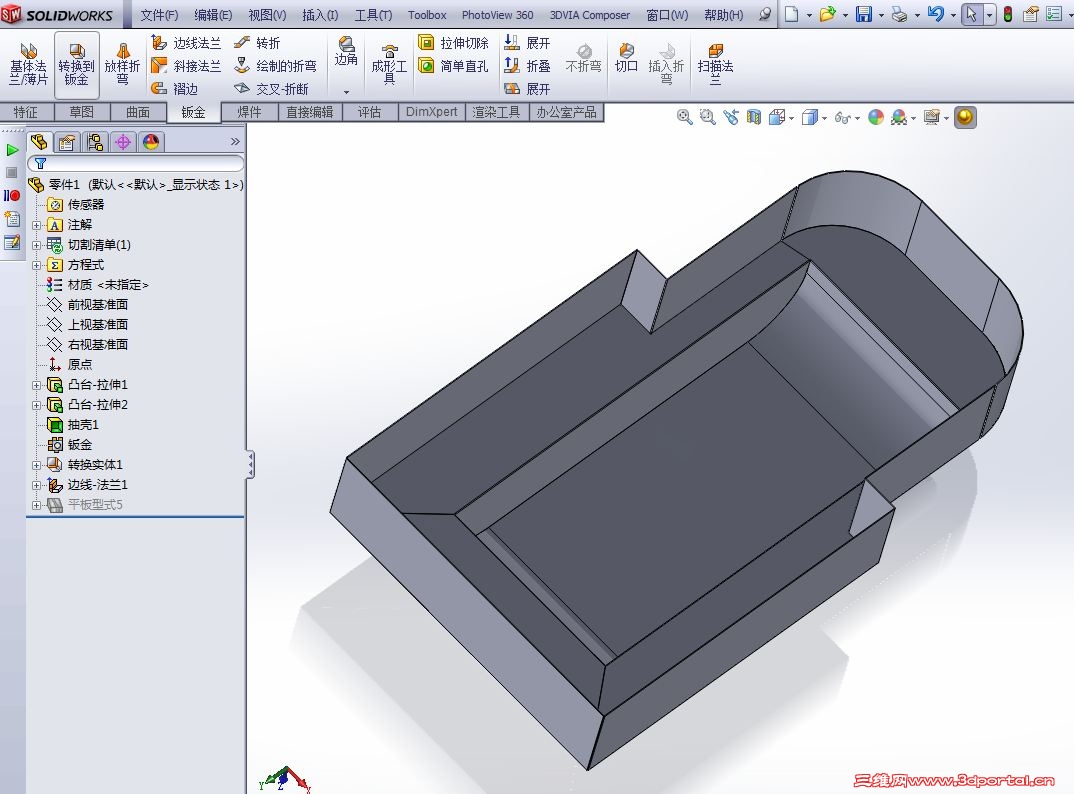

发表于 2012-5-7 11:12:51 | 显示全部楼层 来自: 中国北京
可以是可以,你要画草图切口线。: p) t8 C( L" v: r5 l+ ~! N
  x' S- a, {' ]* m6 V! {
不过你的这个图形,我给你认识下图,个人认为,没有做认识的部分,另外做折弯好些% M+ x2 p/ H% x/ z; @( Q7 h
9 [1 X* R* u8 h" G
参考
3 [$ @, _% W& M5 G; D
5 U+ R4 _  _  u' \9 ]6 P7 t0 m20375436 ]" ]. }+ G! ?& L
. |( L' I: J* Z* y! m, s6 Q5 h7 @- I9 H
2037545% Y) R8 z6 S. n: T# n
' D& S1 X: ~! a* v% d
' r/ Q* c9 \4 X2037546
. r$ _, [/ U* j( L! I/ Jhongwei_1987jp 发表于 2012-5-6 23:32 http://www.3dportal.cn/discuz/images/common/back.gif
9 N/ }- Z+ r6 Z1 o( b) r" k" o+ D  _! V
" e- k7 t8 }: {( `0 Z3 E5 A
很强,学习了。

发表于 2012-5-7 12:52:02 | 显示全部楼层 来自: 中国上海
8# hongwei_1987jp      4根切口 犀利了
