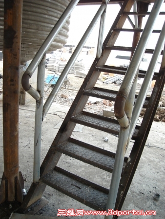

* \% Q8 {# Y$ K; ^# e" b" ~这斜梯做的,能够把你气晕,! m& M8 A8 d* s3 Q0 i& K
看看那里不合适?

不太明白楼主的意思。
. H6 M3 F) s3 W% v. Z从图片而言感到如下疑问:* K; K8 J% ^0 }" U* G! X* v
1、踏步采用花纹钢板折弯是常规做法,但这踏步上去容易,下来就难了$ k/ x  F" C$ X3 `$ O' N
2、扶手结构过于复杂;

太陡了?目测大概有60度。

扶手栏杆没错,栏杆扶手管子直径应在38-50mm,还得打磨光滑,任何位置不能伤手,检验使时用棉纱擦,不能挂出纱线为合格;8 ~, q4 M0 D& N
如梯子倾斜角度大于70°,扶手应使用50x12.5的扁钢制作,踏步使用19mm或以上的钢棒。

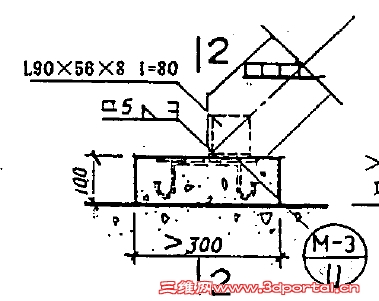

$ M' R' n6 R" ~3 M) V; \5 c. G梯子底部的固定板做错,不能焊接的!
" [: f8 E# i% r& t" u  u. m1 j+ Y, q梯子踏步做错了;2 _- m  ?" b# V. }3 m6 T, w8 G4 w% J
踏步不能直接用花纹板,折弯的也不行,得用喷涂防滑涂料花纹板做前沿(宽度2-3”),踏板得钢格板;单级梯级踏步的承重能力要大于195kg;
" i, U6 }( f; ]$ o: i扶手和栏杆应受115kg的操作工(含背负工具重量)手拉住栏杆、身体倾斜30度,栏杆倾斜变形不大于0.25";3 W( h! M7 O3 p7 ]% s
花纹板一般不用做梯级和平台,容易积水积油;操作工跌倒就麻烦了!

不敢苟同,我们所处的行业不同,所执行的标准是不同的,譬如踏步采用花纹钢板是存在的,采用格栅板也是存在的,采用木板铺设也是存在的,等等。
; C4 E1 V9 l' E) X6 R7 m/ Y' r希望楼主谈一下自己的观点,既然是讨论楼主是否可以先说明自己的观点,否则这种讨论范围太广,个人意见。

% l* o! V; [6 n3 v不合适的几个地方:) Z* M; ~# C: w: V. P
1、化工用斜梯,栏杆使用33.5x3.25焊接钢管,我单位施工队为了省事,随手把工地剩余的57钢管使用了。
* f* S  Q1 P* R2、使用花纹钢板不是不可以,但化工斜梯采用的是压焊钢格板,除非设计特别说明。

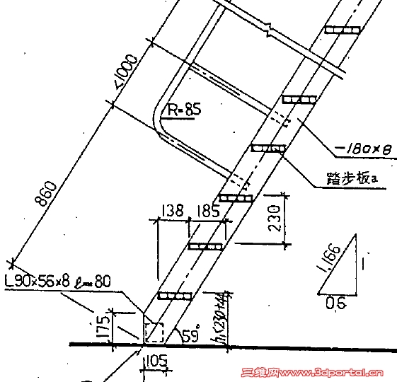

. c' W  v6 G" I5 l0 F3、底板不应该直接焊一块板子,而是应该做地钩,上面焊一块板子。; \9 l! `, p% N0 f
4、扶手最下方弯管也不对。6 Y5 }; G& j4 b3 ~% T/ u
7 l, A; j. a+ n
    监理工程师没有尽职尽责,责令已经罚款2000元,梯子重新制作。

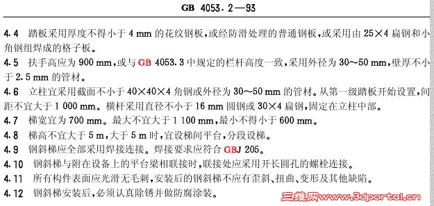

与国标固定式钢斜梯的制作规定确实有些地方不相符。
