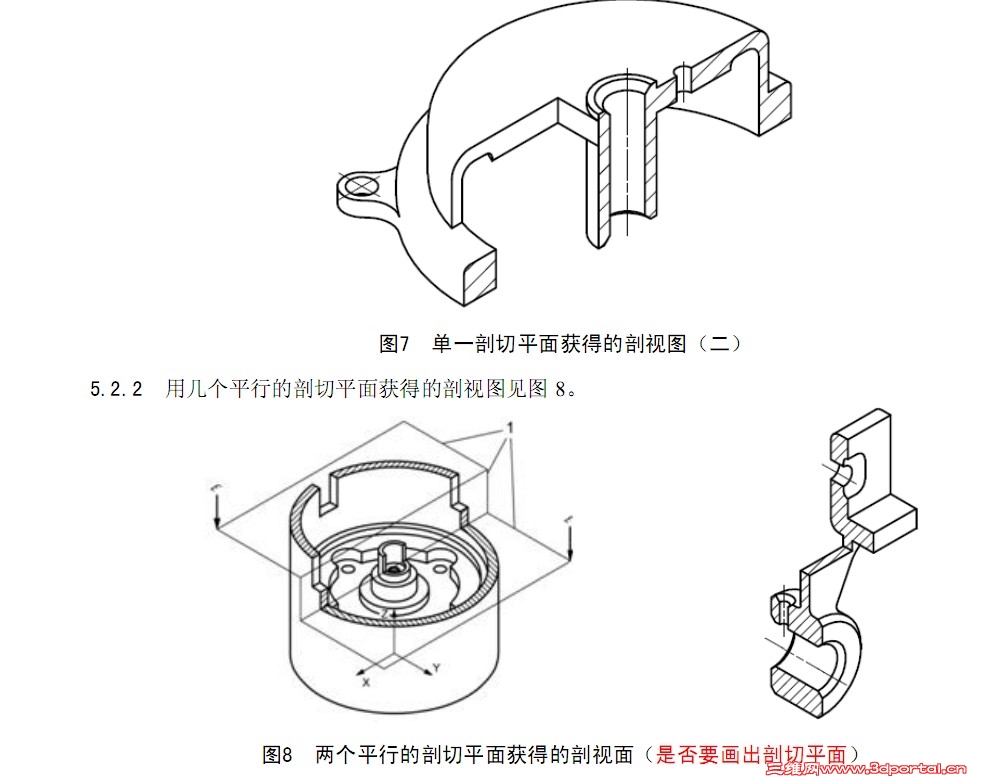

[讨论] 如何在SW上实行此类标注(GB试点命题,完成有奖)
发表于 2012-5-7 13:11:08 | 显示全部楼层 |阅读模式 来自: 中国安徽宣城
' d; k0 V0 j9 y# H

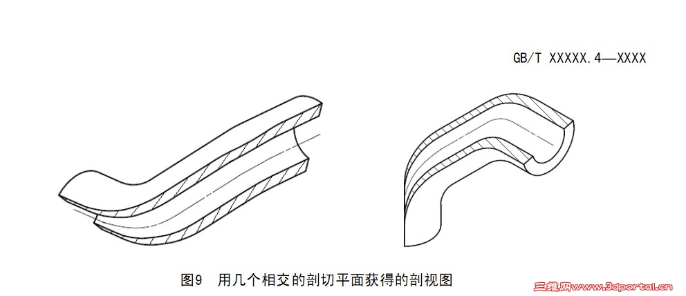

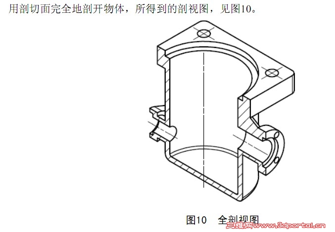

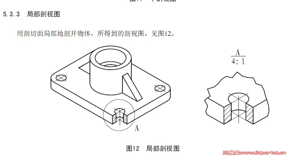

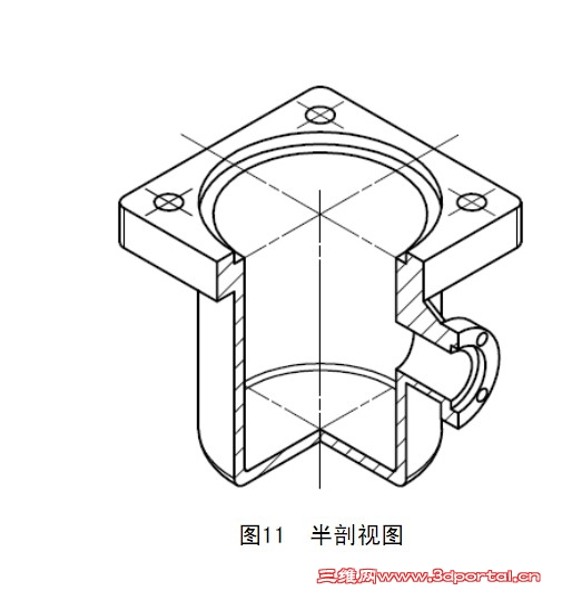

1 o3 W# M" ~! `( _* m; ~上个月,我司成为三维标注GB试点单位,我司的命题就是在SW上进行三维标注,我司经过研究,认为普通的标注完全可以直接用三维标注,就是剖面图无法解决,主要类型如下,请三维网高手参与讨论。: N$ }) o& w* |" n
4 y6 h: O+ o1 J+ I$ o" W- `
(三维标注:就是是三维界面直接标注,不用转成工程图,或在工程图上进行三维标注,不是采用以前的正视图、左视图,而是轴测图)
+ @/ ^* P+ G7 x0 c  t1 I+ r: h3 _9 A+ q" Z# ?2 x5 Y
注意,另外ProE、UG等试点的企业都认为可行。
: ?1 `  y; O- Y* P; Y. B( A/ H
! q, }3 }' j- V1 F+ R7 H如果SW实行不了,就是SW软件自身的原因,GB编辑单位就会找SW公司寻求支持。
! ~" B( q7 Z- H0 W6 M* V: [1 ^8 i: J# I% ?; U
现加上500SWB作为完成此解答的奖励,希望大家勇于创新。2 s* i9 O/ W  X( Q/ q0 M, V. ~
, b% G8 t4 a8 i  _ 1.jpg , m& S( S# ~; o/ M2 `7 v
5 U# R! z4 D% h. O- r" f* L
& J$ B  W2 W! l8 h9 q; o6 B6 A& Z* l2 I5 ]
+ _) @) S2 N% l/ Q8 ~# W1 N* Y" K9 }% a+ y
4.jpg 3 ~5 a4 l  I& M3 @. y9 E0 A
# r1 z" x: [; ]- y( e& n- Z" C 5.jpg

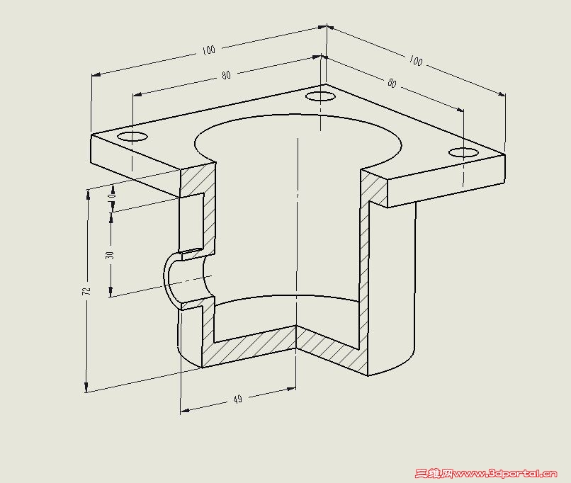

发表于 2012-5-9 13:07:25 | 显示全部楼层 来自: 中国浙江金华

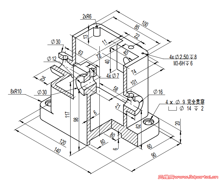

我没完全看懂楼主的意思,这是我以前弄着玩的一个图,当然很多地方可能不规范。仅供参考。! ?5 w! b* b2 {0 c0 ]! E

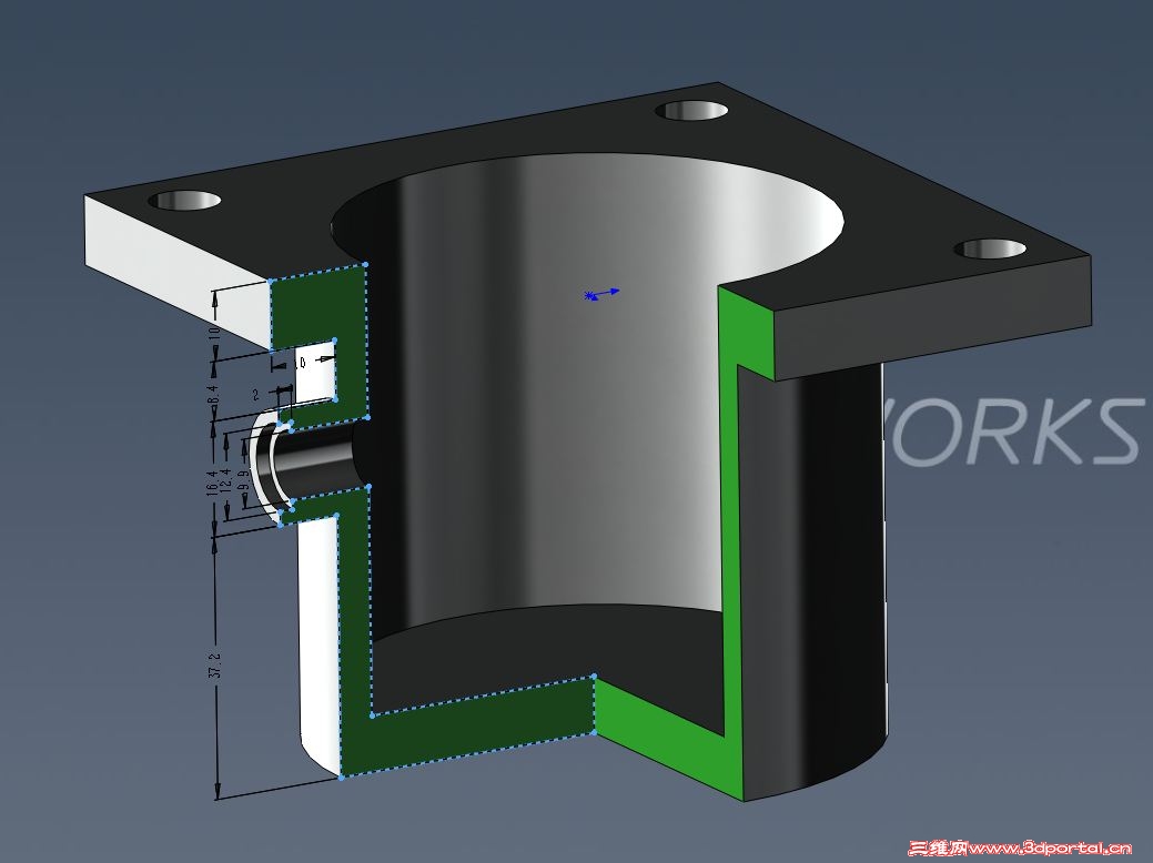

本帖最后由 hongwei_1987jp 于 2012-5-9 14:21 编辑 5 N/ P; n# x: s. ~# s
! H8 r: a: F8 p) Q( ~只是为了标注尺寸,也不一定非得用**剖面**这个词吧
% l  }4 z& J( o: ]8 s5 `# h3 ^; h: g. f% [8 R) Q. |3 i
不想出工程图的话,这种效果如何?, y5 g7 B: Y) q+ c
7 k/ W4 }& t8 E4 f/ K$ ?2 t
+ `5 z3 Z+ G# M- R  z4 r
- i4 ]) z4 i2 t$ |) t  V/ P出工程图,也可以直接标注的

发表于 2012-5-10 14:01:20 | 显示全部楼层 来自: 中国江苏苏州
20楼和21楼很不错了
