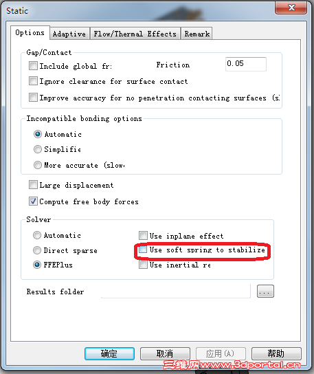

simulatiion没有绳索类的约束吗?就是软的,只能承受拉 力不能承受压力的杆件,
发表于 2012-5-7 14:05:24 | 显示全部楼层 来自: 中国辽宁盘锦
% l, R& ]4 H; Z7 |% z" G2 \& Q

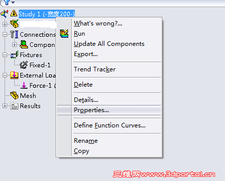

软弹簧
发表于 2012-5-7 14:08:01 | 显示全部楼层 来自: 中国辽宁盘锦
不方便加约束的部位可以用软弹簧来解决
 楼主| 发表于 2012-5-7 20:17:53 | 显示全部楼层 来自: 中国湖南衡阳
管道支吊架的,你是否懂呢,这些都是规范里面的
发表于 2012-5-8 08:43:05 | 显示全部楼层 来自: 中国辽宁盘锦
神马都应该是基本的吧,你又不分析绳索
 楼主| 发表于 2012-5-8 09:07:12 | 显示全部楼层 来自: 中国上海
吊架,分析时候是和支架一起分析的,不是单纯的全部都是吊架,吊架拉杆相当于绳索,
