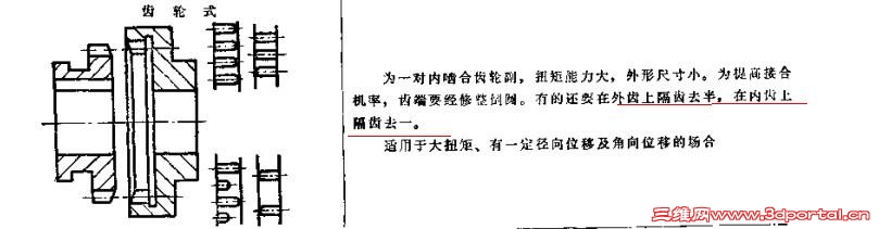

2 s  N$ M7 r6 `! o$ ~2 N) K3 J2 O4 ~请问各位老师:3 ]" O, _0 _3 b  x$ U' `; y' a
( I( e. K" k9 U3 I图中(附件) 红色勾选的文字 怎么去理解啊?6 k* ^: [% }1 R# |1 e/ a
1 p2 I0 ~' c6 d$ [- V% [请赐教
发表于 2012-5-7 15:00:51 | 显示全部楼层 来自: 中国山西太原
为了增大径向位移和角位移空间,在外齿接合方向沿齿宽去掉一半,内齿则隔齿整个去掉。

2 c/ V* Y  q( {8 f3 g3 O" a; l8 P在外齿接合方向沿齿宽去掉一半.
4 u$ K- u: l7 s4 r
/ ?0 o- v' Y0 W2 `, Q6 p% X1 ?1 e: H" R2 k是所有齿均去掉一半,还是每隔一个齿就去掉半个齿?啊

外齿隔齿除半——两个完整齿中间的齿沿齿宽去掉一半。
