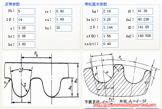

[求助] 请问同步皮带和皮带轮怎么画?请看图
发表于 2012-5-7 14:04:43 | 显示全部楼层 |阅读模式 来自: 中国广东东莞
4 g) @+ {. ~( u$ W3 X5 E4 n% z) s; L0 Q
http://p13.freep.cn/p.aspx?u=v20_p13_photo_1205071403597425_0.jpg- Q) f* @; }3 d1 ~0 X3 n" @
5 o, c0 C, a, m, u. Hhttp://p13.freep.cn/p.aspx?u=v20_p13_photo_1205071404219356_0.jpg
" I, S- {0 E; V: \9 \: {( _0 d有没有人能画帮我画出这2个同步轮给我参考一下,谢谢你们

米思米的同步带轮,可以用米思米的3D软件生成。似乎米思米除了暂时没看到有HTDXM规格的带和带轮外,别的各种型号都有了。你需要什么带型多少齿的,如果是米思米规格我,我倒可以帮你生成一下再传给你。/ b6 W1 M- A- K* A
不好意思,发完帖才看到你的图片。
! Q5 _4 s( Z( z, ?( n没想到你竟然就是HTD5M的齿型的,那我没办法帮你生成啦。画我是没画过,这种标准件,说难不难说简单又不简单的,平时根本懒得去画。你自己照着齿形尺寸图画个看看?先画一个齿,再圆周阵列。
发表于 2012-5-7 17:57:46 | 显示全部楼层 来自: 中国吉林长春
你是想用这个二维做三维吗?这个应该是很不难,先画出一个齿,然后做阵列

我现在是想用solidworks画,但是不会画,完蛋了!!2张都要 3# NC@jiang@nan

我现在已经把同步轮搞定,就差同步带了,同步带我不会,完全没画过 3# NC@jiang@nan
发表于 2012-5-17 14:53:20 | 显示全部楼层 来自: 中国广东深圳
用齿轮插件  一下子就出来了

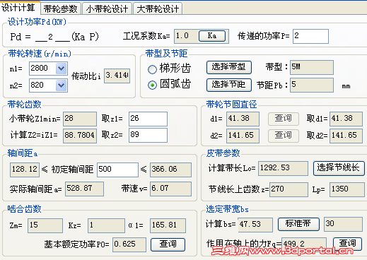

发表于 2012-5-17 16:01:42 | 显示全部楼层 来自: 中国江苏苏州
距离多少 两轮之间
发表于 2012-5-17 16:17:27 | 显示全部楼层 来自: 中国江苏苏州
我试做了一个,仅供参考! 以轴距500做的。请各位大侠指教!
