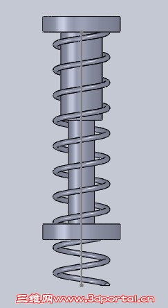

[求助] 我画的压缩弹簧为啥老是穿透呢,
发表于 2012-5-7 16:18:11 | 显示全部楼层 |阅读模式 来自: 中国山东烟台
本帖最后由 penglainan 于 2012-5-8 08:30 编辑 3 g  }5 Y' @% Z3 \( i+ h/ g$ R
' D+ v/ q" a6 n# b9 b/ e* S
哪个步骤不对,谢谢帮忙分析 黄.rar (498.53 KB, 下载次数: 4)
黄总2.rar
505.54 KB, 下载次数: 19
柱.rar
60.21 KB, 下载次数: 7
套.rar
76.51 KB, 下载次数: 7

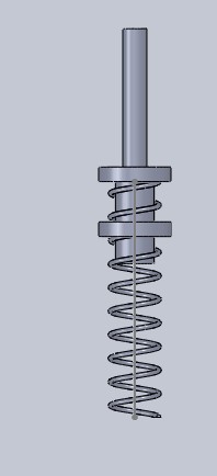

 楼主| 发表于 2012-5-7 16:45:12 | 显示全部楼层 来自: 中国山东烟台

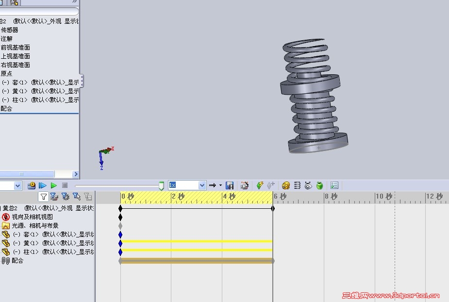

加载motion!

哈哈,朋友,你要设置弹簧长度随板运动才行

估计是没约束好  路径上端点要与上面的端块重合 不然无法随着一起运动

你弹簧设计是在装配环境下做的么,即是关联设计么?

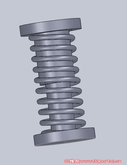

 楼主| 发表于 2012-5-28 10:07:26 | 显示全部楼层 来自: 中国山东烟台
就这样,麻烦帮忙看怎么回事,什么没设置啊
 楼主| 发表于 2012-5-28 10:08:30 | 显示全部楼层 来自: 中国山东烟台
18# alexfighting ! ?+ A+ O6 K" H1 y" M, n1 x" {
你看,运动了,可弹簧不压缩啊

长度要柔性化处理。

* U3 M( h+ X( C' ]) E& c! `楼主,还未搞好!  一,配合距离50-50搞错 二,弹簧不是柔性(可以不用插入新零件)4 N; q* |( n# y& k8 y; c
. h  A3 B! m; h  j
1,将绘的零件弹簧,轴线不能锁住任何点位固定约束,
- U4 [" U2 M4 i2.在装配体内,修改弹簧轴线两头端点锁位两件重合,即可........6 ?  h1 ^. Z3 x3 X3 K* Y. w
