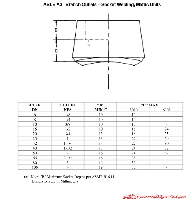

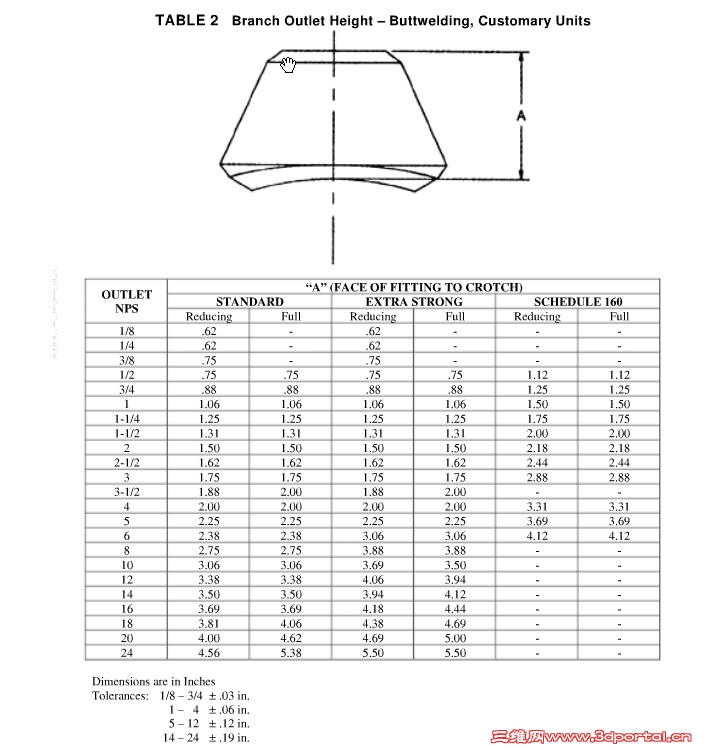

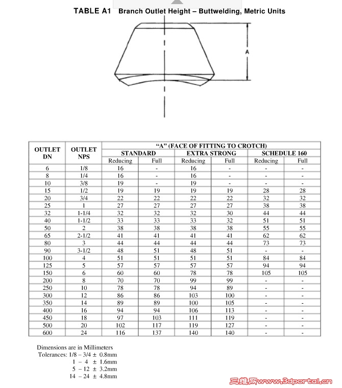

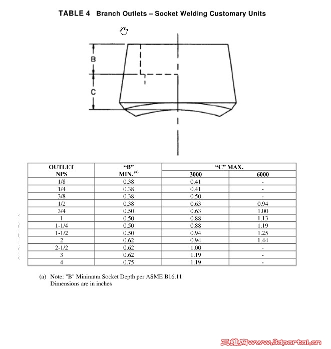

$ J; a" e3 [6 h) z4 o+ B哪位高手有MSS SP97标准的承插焊支管台和对焊支管台的规格参数,急用,谢谢
发表于 2012-5-7 18:01:19 | 显示全部楼层 来自: 中国香港
没找到文件,只有图片,见附图

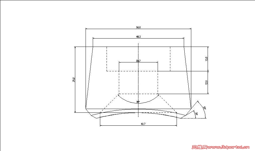

非常感谢楼主的无私奉献。我就是想知道支管台下面的孔径是如何确定的
 楼主| 发表于 2012-5-7 20:33:06 | 显示全部楼层 来自: 中国陕西延安
2# max_gl
% H0 {4 C/ p/ C+ s' _这个图的下面那个孔径是怎么确定的,谢谢
 楼主| 发表于 2012-5-7 20:34:15 | 显示全部楼层 来自: 中国陕西延安
希望知道的高手们给以详细回答,本人不胜感激
