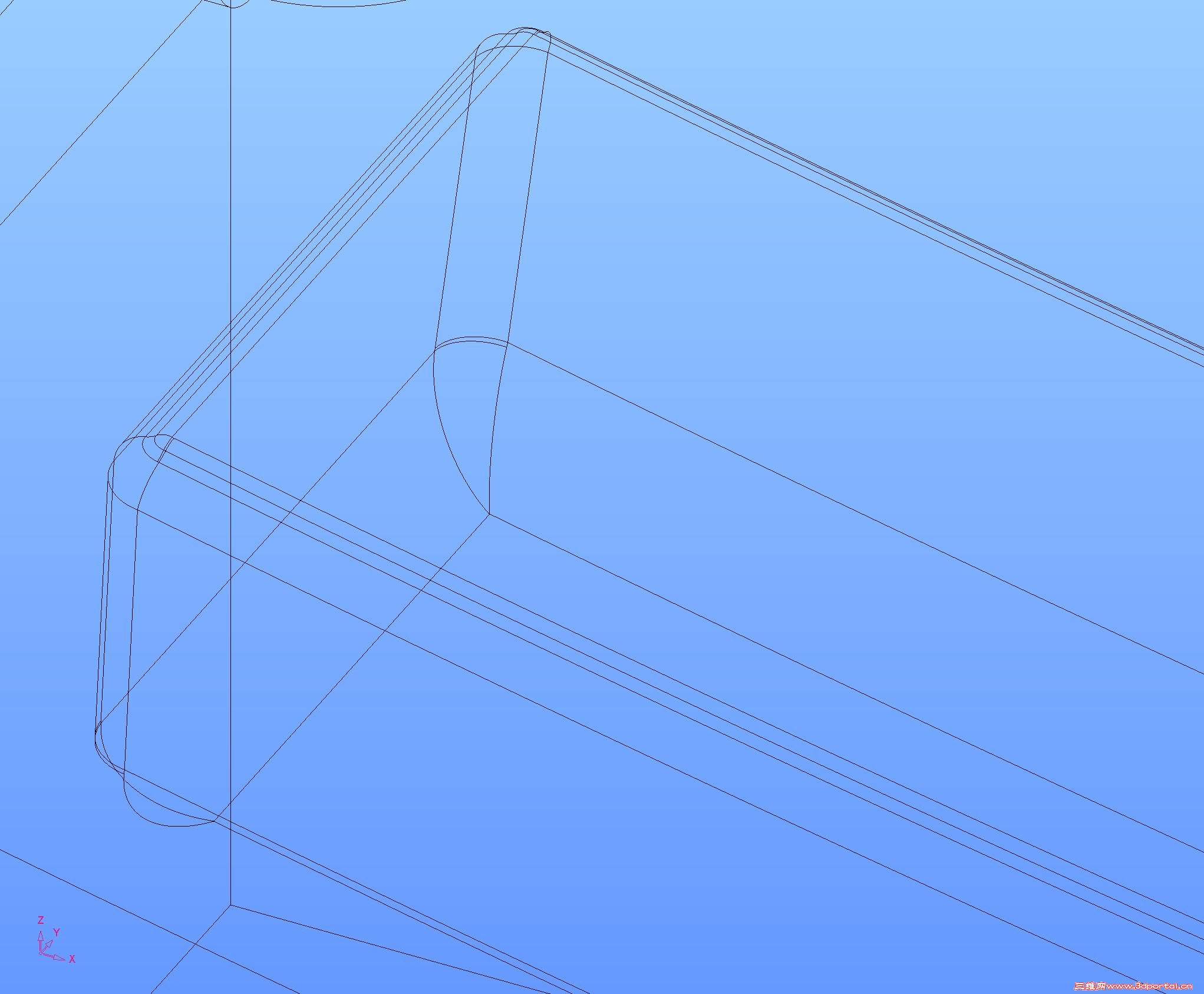

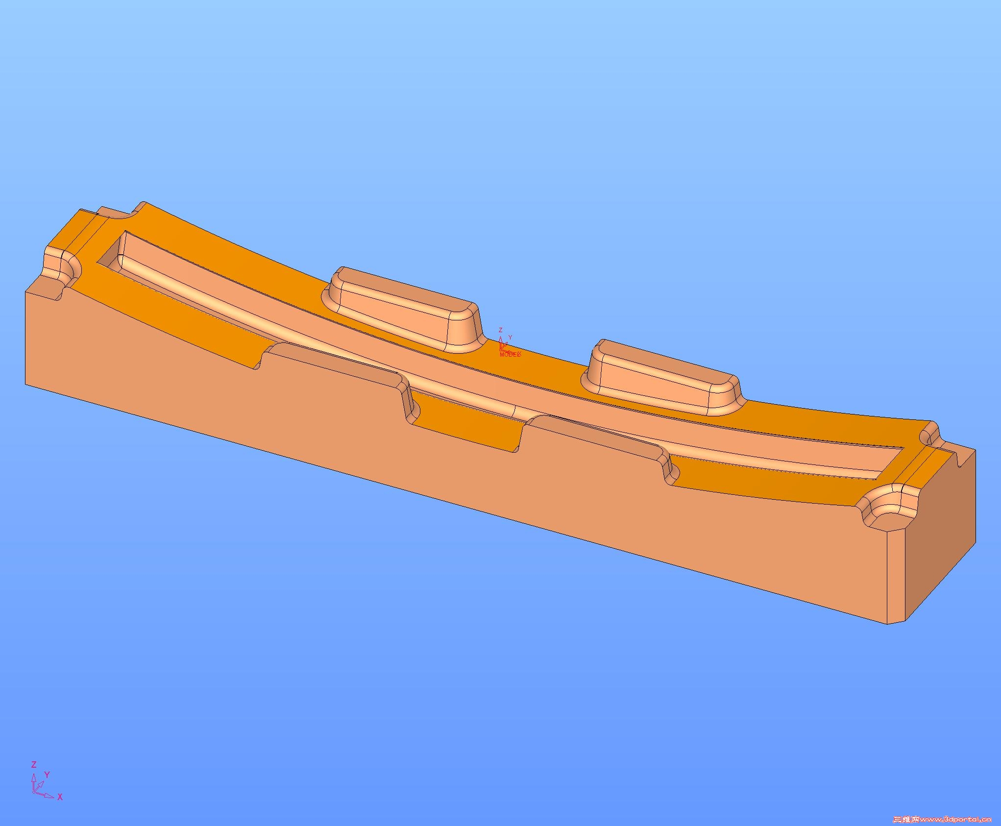

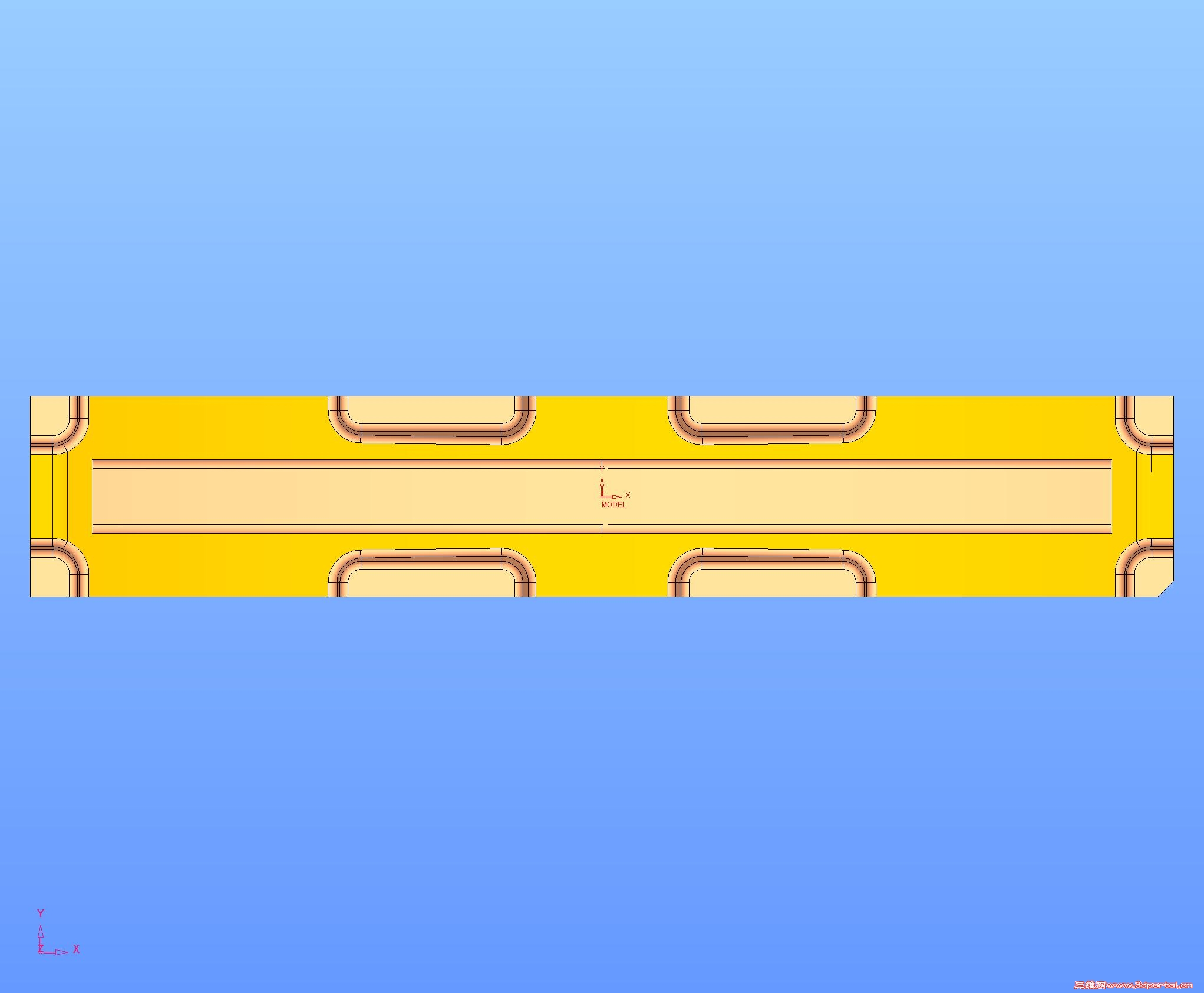

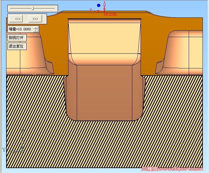

# l9 {0 A- Y3 P& j$ l这是模具3D图,要用9.0加工,磨刀来加工。
; q7 D: y: z* s9 B7 X0 \/ J( c3 R这里先前的师傅用PM来加工的。我想用CE应该也没问题的,可是我不会,请高手指点。

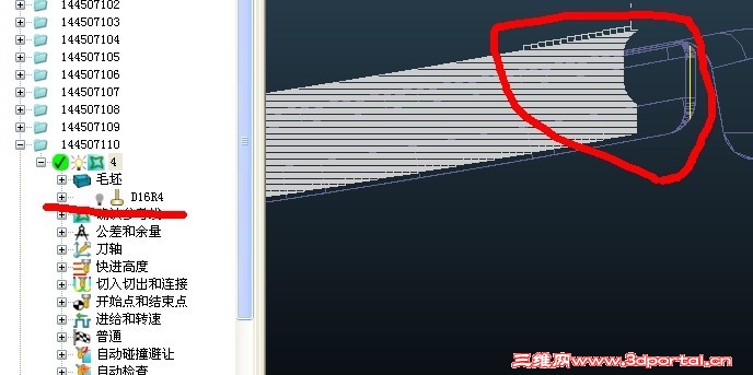

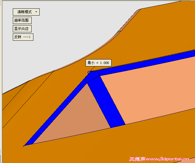

发表于 2012-5-11 18:29:34 | 显示全部楼层 来自: 中国浙江绍兴
此种零件倒扣不可能完全加工到位,见曲率图!:

发表于 2012-5-12 09:57:31 | 显示全部楼层 来自: 中国福建福州
没要求完全加工到位的,R角位钳工修

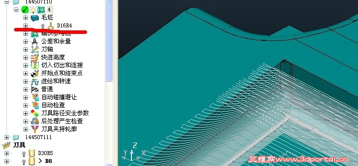

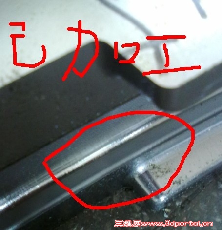

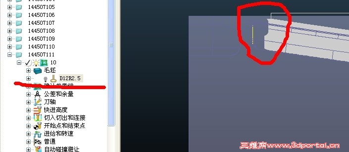

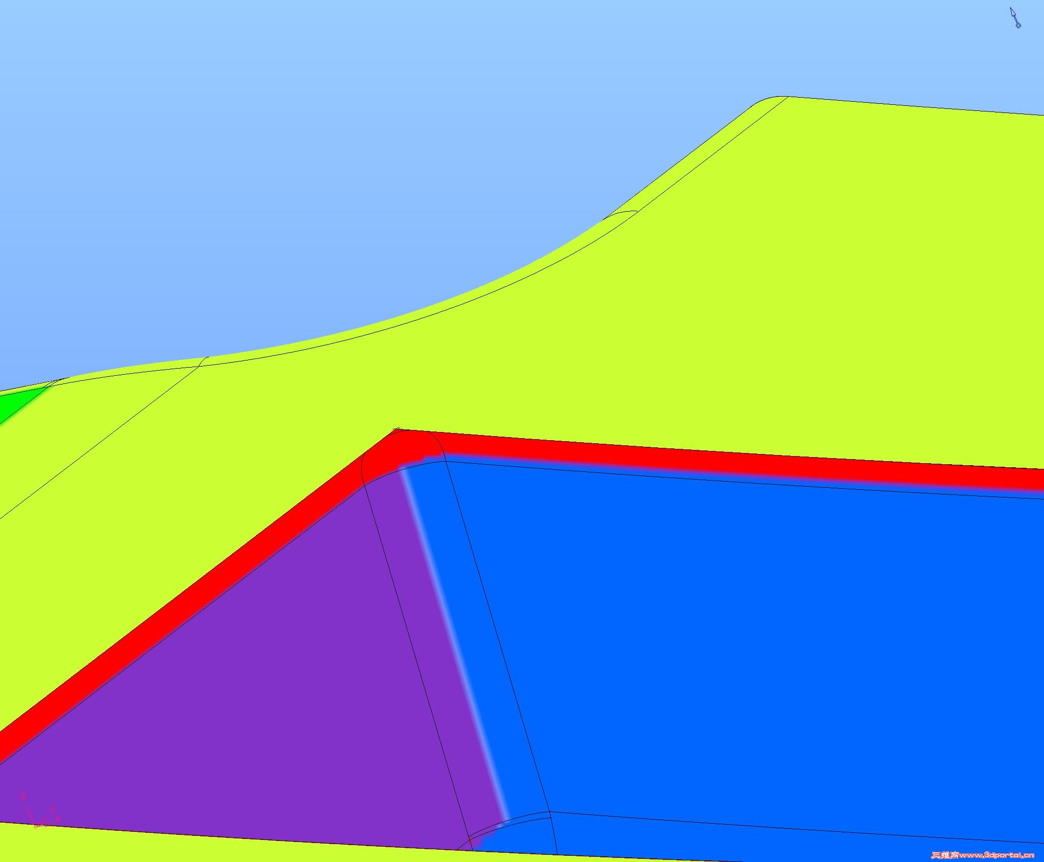

 楼主| 发表于 2012-5-14 12:00:02 | 显示全部楼层 来自: 中国广东广州
本帖最后由 cong0425 于 2012-5-14 14:21 编辑 # r$ n6 Y0 W) Y( v
8 p6 h0 x# V% B) T8 A4 h" u3 h

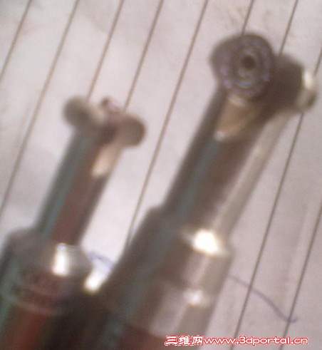

别人用PM帮忙做的
9 f" O- u5 h, z" M. E. z% w6 ~哪位CE高手能做个用CE编这个倒扣的教程,分享给大家学习学习。
7 f  }0 }" C, w先在这里谢谢各位了," O% N- x8 _7 K, d* S: T5 M
四个角是放电加工的。
) j) e( ]8 F5 L其它有一点加工不到,模具工手工搞
 楼主| 发表于 2012-5-14 12:13:04 | 显示全部楼层 来自: 中国广东广州
刀具是磨的

我看这是模具来的吧。这样分模能出模吗。。。分模面的边做得太尖了。。如果是强行出模。也末必得出到模,再都能出模了,这模具也不经用。。楼主能发个产品图来看看吗。还有有人能告诉这个东西是什么来的
 楼主| 发表于 2012-5-14 12:35:02 | 显示全部楼层 来自: 中国广东广州
12# 小明又见小小明 说是PU来的,好像和海棉一样软,
) j' v' S$ L+ B! E' g模具强度这个要问设计
4 Q4 b9 Q9 @* d0 N1 Q6 b我们只是外加工,
! P6 g7 }6 P% t- s+ x只帮客人加工
