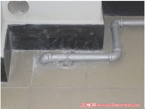

采暖管道穿楼板 有什么毛病?

时间长了腐蚀很严重的,尤其是厕所和厨房,维修也很麻烦的,现在都用改良的PPR或铝塑复合管子了

补充楼上的,还有相当的不美观!

弯头没法更换
