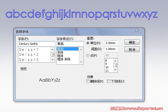

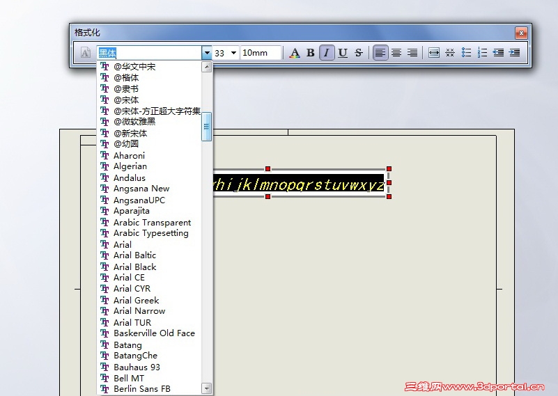

各位大虾请教了,我的sw10装到w7系统后,在零件界面输出文字却缺少大部分字体,而在工程图界面却完全正常,这是怎么回事?请各位不吝指教,谢谢!
发表于 2012-5-8 09:43:14 | 显示全部楼层 来自: 中国江苏南京
跟win7系统应该没关系,我电脑win7系统的刚看了下字体正常,楼主这确实有问题了,可能SW安装的问题吧,没碰到过这样的问题。
发表于 2012-5-8 11:51:00 | 显示全部楼层 来自: 中国河南洛阳
我的也是这毛病,导成DWG一堆乱码。

到控制台裡,找到"字型"打開它..6 P; u1 y- i  a$ ?, \# y8 g' U
然後把您要的字型點選,按左鍵"顯示"..$ _# {/ n1 h+ P. x: b6 B  u
即可以在sw中找到這個字型了..7 r7 H. C: ^0 G# k5 X. _- \

 楼主| 发表于 2012-5-10 13:15:15 | 显示全部楼层 来自: 中国天津
谢谢四楼,你太棒了,
