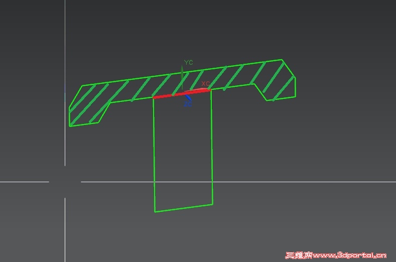

本来我是想要拉伸整个外形的,但选取命令后,我又改变注意了,想只拉伸截面那部分,但中间的红线是不存在的,貌似我只有取消命令,画完那红线再重复拉伸命令,才能完成拉伸。我想问的是,可否在拉伸命令的基础上把线画完,继续拉伸。而不要把命令取消掉!如果不能的话西门子以后会向这方面改进吗?还包括回转命令!本人感觉还是把画线那项集成到拉伸命令里面比较好! 1.jpg

! U, \: n1 E' I7 D2 q9 P这个问题似乎不难解决,不管你的曲线(平面)是如何得到的,你都可以用拉伸界面上的草图进入绘图平面,补上所需曲线既可以,不中断拉伸命令。空间曲线恐怕不行。

在拉伸的过程中,在选择曲线那一项,点进入草图,不上所缺的那一段,这样也不中断操作
