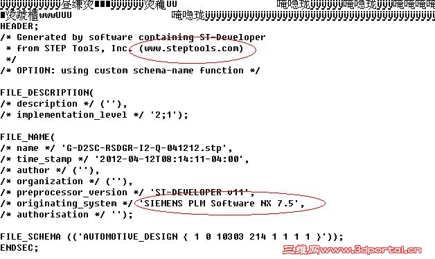

各位大侠, 最近一直有收到国外的数模,不过后缀都是dat的; 用记事本打开后发现下面的信息,开始一段是乱码, 然后是steptools工具; 可以看出文件使用NX 7.5 ,但用steptools 转成dat文件了,目的是压缩了大小;  但不知道怎么打开,试了其它软件也没有办法打开? 截屏.JPG   谁遇到过这个问题,能否分享一下?

不知道你的文件是一种怎样的数据文件,如果是点云,你可以通过点构造器中从文件中导入,如果是实体文件,请尝试将将文件后缀改为能识别的后缀(在你的图中看到使用stp转化的,那么改成stp文件),改前注意备份。

修改过,也不行; 我到steptool网站,本来想下个下来,结果是需要money的; 它有一个automotive design 版本,应该是可以把stp转成DAT,估计可以读取也可以转出来;
