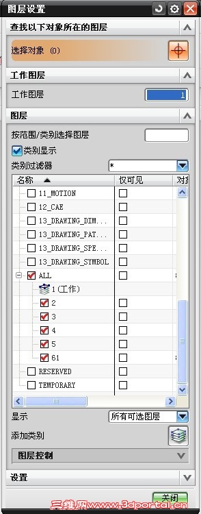

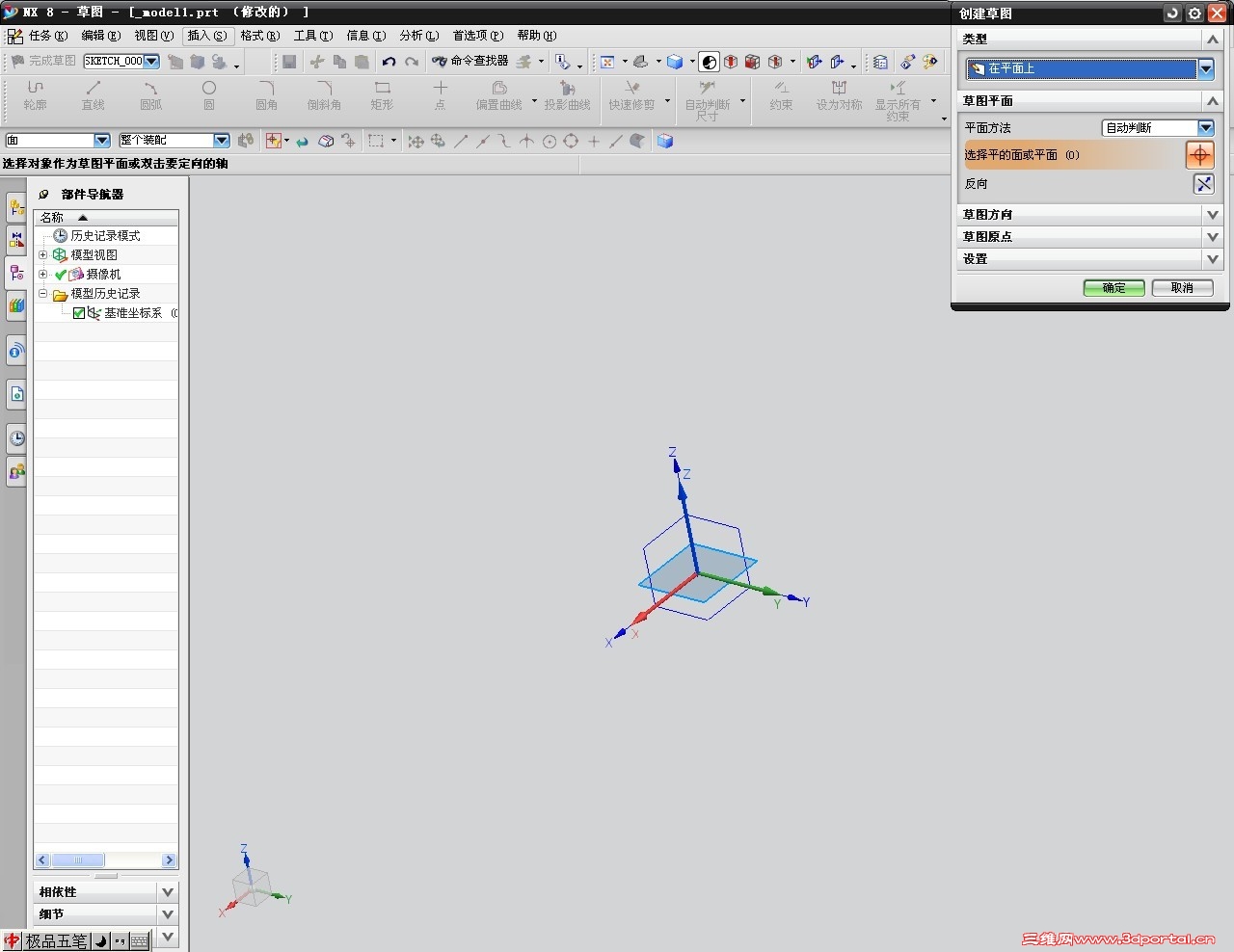

出现新问题,打开了61层可现在草绘时还是选择不了别的平面,只能选择默认的X-Y平面或者根本选择不到平面了。唉。。。。不知道为什么,上次一打开61层就可以了,这次怎么不行了?谢谢继续指点指点。
发表于 2012-5-9 07:25:24 | 显示全部楼层 来自: 中国山东济南
图层的打开有两种模式,一种是可见不可操作的,一种是可操作的,检查一下是否选了第一种;另,由于基准面、轴是作图的基准,最好在模板文件中修改并保存。

 楼主| 发表于 2012-5-9 20:37:19 | 显示全部楼层 来自: 中国湖北武汉
5# WHC44 ! m0 Q  G4 ?- r8 _2 X! _
我的图层是这样的设置的,不知道哪里有问题,现在还是不能选择其它的平面。为什么?
发表于 2012-5-9 21:07:19 | 显示全部楼层 来自: 中国山东济南
5 K1 T% ^; x2 N6 @# ]2 o$ |+ @/ B: R. M
6# rishew & w3 A( n3 @# {; v& v
看你的图层设置是没问题的。查看一下草图平面的选项,在路径上不可选面,只有在平面上才可选面,但该项中创建坐标系是不可选面的。如果过滤器中使用了面,也是不能选择基准面的。
 楼主| 发表于 2012-5-9 22:33:28 | 显示全部楼层 来自: 中国湖北武汉
7# WHC44
' ^8 U6 g8 Z, j, ?2 i: S: M* t谢谢,原来在过滤器中选择了“面”!不知道为什么选择了面就不可以选择其它平面呢?
发表于 2012-5-10 07:19:19 | 显示全部楼层 来自: 中国山东济南
8# rishew
, S" F' i% n% \8 p, }/ F6 d这在理解上有些歧义,过滤器中的“面”是surface,而你要选的是基准面,所以不是一类。除非选择非常复杂的东西,一般不用过滤器,过滤器的使用是有继承的,即上一次成功使用,再使用仍默认这个选项。
