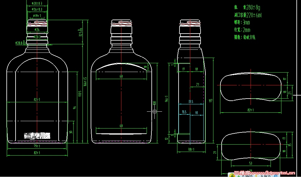

[求助] 老师说说这个瓶子的建模思路和流程
发表于 2012-5-9 06:52:51 | 显示全部楼层 |阅读模式 来自: 中国江苏苏州
让我们新手跟着你们的思路练练手

大体上来说,上部(瓶口至瓶颈)采用旋转拉伸,螺纹采用螺旋线扫略;瓶颈过渡部分采用网格曲面,关键是处理好曲线;中间部分拉伸即可;瓶底部用曲线组或可用网格曲面都可以;各部分曲面完成后,缝合,细部处理,抽壳。

1,画出草图;2,旋转体;3螺旋线,扫略

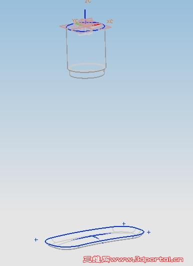

我揣摩了很久。你说的很对,看图或看实物来做这个,是不是先把简单的如瓶头和中间能拉伸的做出来,再往下面做。就像有个基准一样,是不是呀。
& A: x; O' T: C( t* n; p' `- @: W5 m4 N8 \1 e' \1 o; M3 c
瓶头没问题,下面拉伸了一个瓶底,倒了个圆角,想利用圆角底部的边再画两条交叉线做出底部凹陷。可没做出来。# `; F+ a% M) H

发表于 2012-5-13 13:44:20 | 显示全部楼层 来自: 中国上海
这个是玻璃模具的F图(瓶图)吧,是要求容量吧,
 楼主| 发表于 2012-5-22 16:12:00 | 显示全部楼层 来自: 中国江苏苏州
8# gygzb " V) n) _: v! r) V" s1 Q  R
是的,要求算容量,并编程加工型腔。
