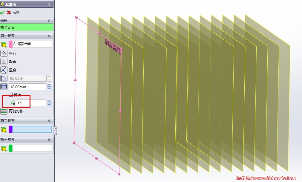

请教各位,2012版里能否阵列基准面

 楼主| 发表于 2012-5-9 10:47:24 | 显示全部楼层 来自: 中国四川遂宁
试了,不行,不知道是我没掌握技巧还是根本就不行
发表于 2012-5-9 12:13:16 | 显示全部楼层 来自: 中国浙江金华
什么也不说,直接上图:

 楼主| 发表于 2012-5-16 13:23:00 | 显示全部楼层 来自: 中国四川遂宁
4# ffda . e4 l: E9 w0 V6 s4 d0 k$ {
非常谢谢

发表于 2012-5-17 07:56:53 | 显示全部楼层 来自: 中国广东深圳
基准面阵列用处很大吗
/ ]3 n/ B* L6 |+ x/ l如果要在等距的地方画草图0 t" s) I* t1 w3 q. ^% y" h
完全可以只用一个基准面啊
! r9 V- ?3 @( X  |1 r" o基准面太多看起来图会有点乱/ T( l6 E4 B6 X# Q! S
何况这还是互相平行的
% r1 s6 T" S* E, ?5 d5 y1 P+ w8 O# \$ G) M: d8 A
反正我从来没用过这功能0 x) T/ U' t6 G
楼主可以列几个实例来和大家分享一下~~

baijunge 发表于 2012-5-17 07:56
# C' x& W  v6 w% Y- }" P$ J- `基准面阵列用处很大吗
# ?0 _4 @* _! L  V如果要在等距的地方画草图
# U; p; L2 F7 Z2 ^完全可以只用一个基准面啊
/ O5 p! A; C3 R7 f' e7 A' l是的,同感~~~
发表于 2015-10-7 22:55:34 | 显示全部楼层 来自: 中国河南郑州
基准面没必要再阵列,生成实体后线性跳越位置、圆周角度内都能任意阵列。功能够强大了。
