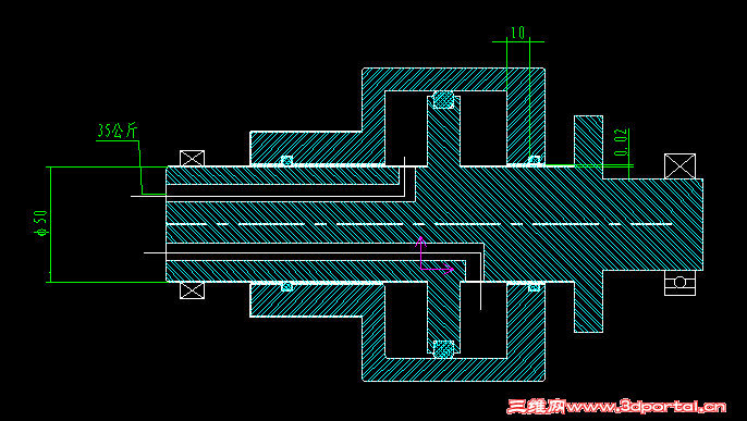

有一接头转速最高要求3000转,直径50MM,请问应该采用什么材质密封圈?用O型圈还是用油封那个好?

发表于 2012-5-11 16:10:42 | 显示全部楼层 来自: 中国安徽马鞍山
7 J" g$ ?2 `7 B" u: p8 z
O-Ring肯定是不行的' z8 u. |: r/ Q% Q, |
有一个关键的技术参数你漏了:压力???
5 F+ k! g6 _$ B7 v这样的速度估计不大于1MPa
9 x: }' `' ^: ~/ w  }& a/ n可选的密封形式还是很多的0 z$ n2 P. _: r# Z
材质嘛按厂家自己的标准要求~~~
 楼主| 发表于 2012-5-11 20:20:15 | 显示全部楼层 来自: 中国浙江台州
进入压力35公斤经过0.02mm间隙10mm距离到密封圈是液压旋转接头。

发表于 2012-5-12 09:56:23 | 显示全部楼层 来自: 中国山东济南
线速度7.8m/s,氟橡胶材质应该可以。
发表于 2012-5-12 17:07:02 | 显示全部楼层 来自: 中国浙江宁波
格莱圈等类似组合密封可能能解决,要耐压,线速度7.8m/s高了,另外密封的介质也要知道的!单靠一个氟橡胶o圈难!
 楼主| 发表于 2012-5-12 17:46:21 | 显示全部楼层 来自: 中国浙江台州
进入压力35公斤经过0.02mm间隙10mm距离到密封圈是液压旋转接头。& r7 c: w" ?1 M# M1 k5 g
yhlhz 发表于 2012-5-11 20:20 http://www.3dportal.cn/discuz/images/common/back.gif
6 p' z& [7 n& n, @有哪位网友会算出35公斤压力50直径0.02mm间隙10mm长距离出口处还有多少压力,很难算的。
 楼主| 发表于 2012-5-12 18:35:01 | 显示全部楼层 来自: 中国浙江台州
发表于 2012-5-12 18:50:14 | 显示全部楼层 来自: 中国广东东莞
楼主的旋转直径不是50毫米吧?应该是活塞的外径是旋转直径,按图示比例应该在120左右。
 楼主| 发表于 2012-5-13 18:23:57 | 显示全部楼层 来自: 中国浙江台州
油泄漏是在50mm处
