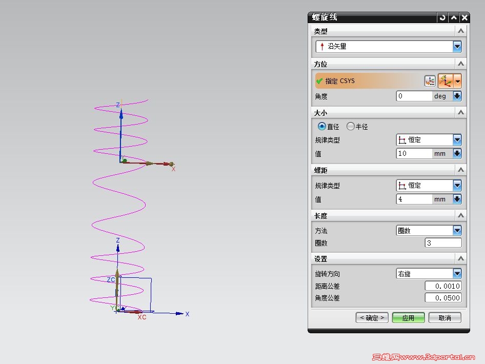

我自己不会UG表达式编写希望版主能帮忙编写一个变距螺纹1 Z  H0 ~; C) }- ?$ d8 ~
具体是半径随便,起始螺距为4MM,为3圈,中间螺距为8mm,2圈最后的螺距为4MM也为三圈: N7 _2 }# P0 m% W6 J0 ~
照着网上资料输入但有的数据UG不承认,希望详细解释一下各个量值的意义,记住使用UG表达式啊

你这种变螺距是一种“伪”变螺距,与其用复杂的表达式来解决这么简单的问题,不如换个思路来做。比如做3段螺旋线接起来,要简单得多了。

如果非要用参数表达式来做,我这里有份资料,你可以参考一下。新版UG8.5的螺旋线已经可以直接变螺距了;总觉得你的资料上讲的“变螺距”不正统。

谢谢!这个方法简单我也做过的,但是接口的地方你扫掠他有尖角,不顺滑,我希望用表达式做,会顺滑做起来也方便,谢谢!!!" \( |# l1 w) G4 Y
谢你们,我还用的是UG4.0 8.0用不惯.!输入公式的时候UG 为什么提示不能写入我就不懂了  o+ L8 C/ i7 N: E8 v
照着你给的那个函数公式,也郁闷啊,辛苦谢谢了!!!!!

公式的输入要有顺序,即只有先定义好的变量才能在公式中出现;注意公式中各变量的单位,要正确才能被识别,如果公式复杂,或输入时误输了单位,往往出错且很难检查。不确定的单位一般取恒定。其实,这种接起来的螺旋线,用表达式做和用螺旋线命令做是一样的;所以我称之为“伪”变螺距,扫略出现尖角是因为接的方位不好造成的。
