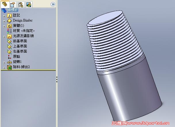

[求助] 如何画出锥形螺纹呢?
发表于 2012-5-9 12:57:17 | 显示全部楼层 |阅读模式 来自: 中国江苏苏州
4 _/ g  O5 O* P' t7 K* h1 T( `* H请高人指点,谢谢!
发表于 2012-5-9 13:01:26 | 显示全部楼层 来自: 中国浙江金华
既然参数没变,就用恒定螺距吧,这样下面有个锥度选项,可以实现你要的。
 楼主| 发表于 2012-5-9 13:08:20 | 显示全部楼层 来自: 中国江苏苏州
哦,那样的话,那个螺纹收尾又要不好看了。

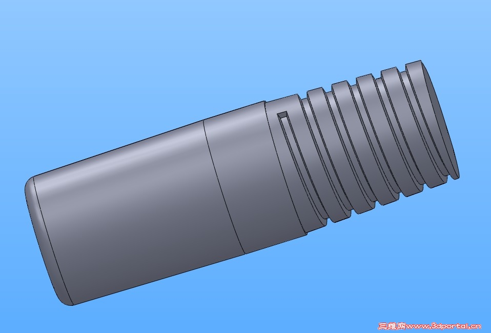

 楼主| 发表于 2012-5-9 13:21:47 | 显示全部楼层 来自: 中国江苏苏州
; \7 a( `5 @4 o, t2 L8 W
- X0 W; f! w) k1 L; I现在锥形螺纹是做好了,局部收尾怎么做的?
发表于 2012-5-9 15:27:16 | 显示全部楼层 来自: 中国北京
从加工的思路来考虑。9 s9 P8 T8 G) ~4 Q
1、画锥体,& k2 `& E) u5 [6 K9 @$ G5 D8 k
2、画恒定螺距曲面。
9 A$ J# `. C# I) D* x3、二者交汇曲线三维草图实体引用。1 H! N. ?5 v9 Z% V- q0 h, R: @4 K
4、收尾画一个弧线,和三维曲线组合
" S( c7 [$ x( U( G2 y0 i9 p  x2 c5、用这个组合三维曲线扫描切除锥体

按锥度做一个锥形螺旋线,沿线做扫略,收尾处用曲面功能修改,最后做分割

发表于 2012-5-15 15:14:22 | 显示全部楼层 来自: 中国台湾
4# zf-mold65904129
錐螺紋.rar
1.03 MB, 下载次数: 162
