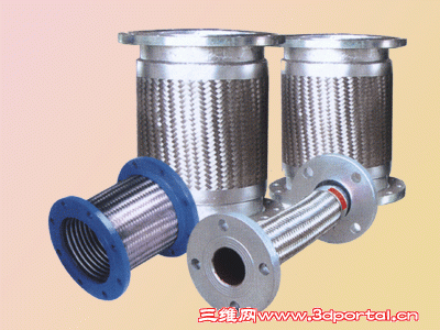

发表于 2012-5-9 14:39:56 | 显示全部楼层 |阅读模式 来自: 中国内蒙古包头
什么部件?要求说出原理

金属软管,内部波纹管,也有橡胶 衬四氟的,外面是金属丝编织缠绕, 可以弯曲

减震软管,用于个别角度

金属软管是工程技术中重要的连接构件,由波纹柔性管、网套和接头结合而成。在各种输气、输液管路  金属软管% D+ J# r1 ~, c& }; o
系统以及长度、温度、位置和角度补偿系统中作为补偿元件、密封元件、连接元件以及减震元件,
