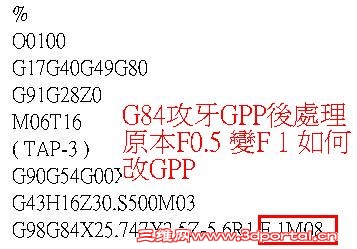

[已答复] G84攻牙GPP後處理 , 原本F0.5 變F 1 , 如何改GPP
发表于 2012-5-9 14:51:10 | 显示全部楼层 |阅读模式 来自: 中国台湾
本帖最后由 wcaon 于 2012-5-9 18:56 编辑 8 f" s8 H. u3 ]9 v
6 b6 I( {) Q9 y# h$ e- Z( p: z G84小數點.JPG

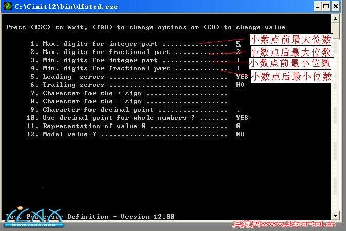

发表于 2012-5-9 20:52:29 | 显示全部楼层 来自: 中国江苏盐城
看图片修改

 楼主| 发表于 2012-5-10 12:03:15 | 显示全部楼层 来自: 中国台湾
可以了 感謝er
