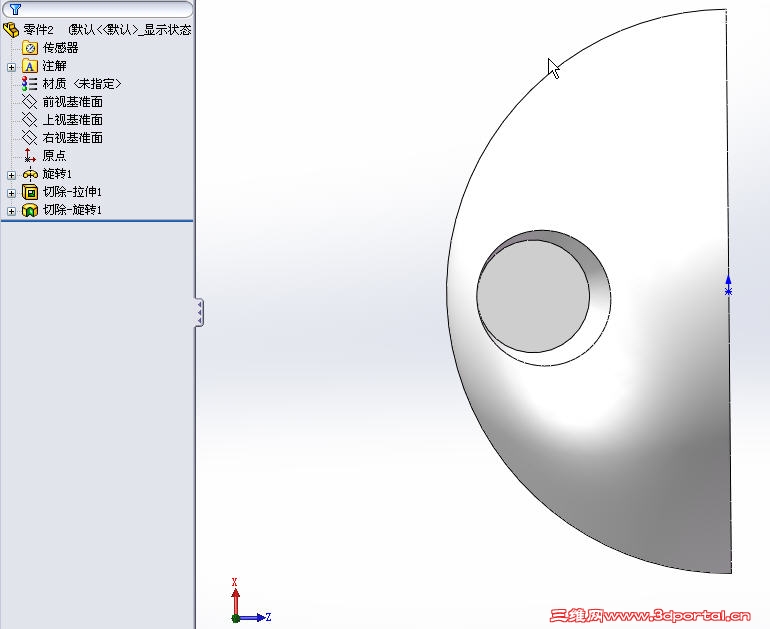

[求助] 请问这个图怎么画?
发表于 2012-5-9 15:04:33 | 显示全部楼层 |阅读模式 来自: 中国广东云浮

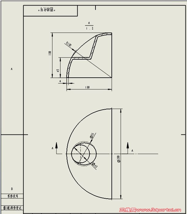

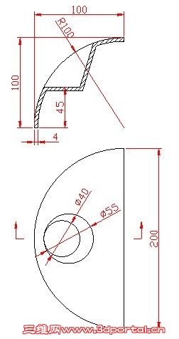

111.jpg + N& O' E" C1 o" _9 F' g
3 y% @8 ]1 R; w. w请大家帮忙看看,顺便贴个附件学习下,谢谢!4 q% N0 O% `  D
PS:我的是2007版本的

老兄,你提供的图至少另外一个视图,而且尺寸不完整,我只能帮你到这种地步了!

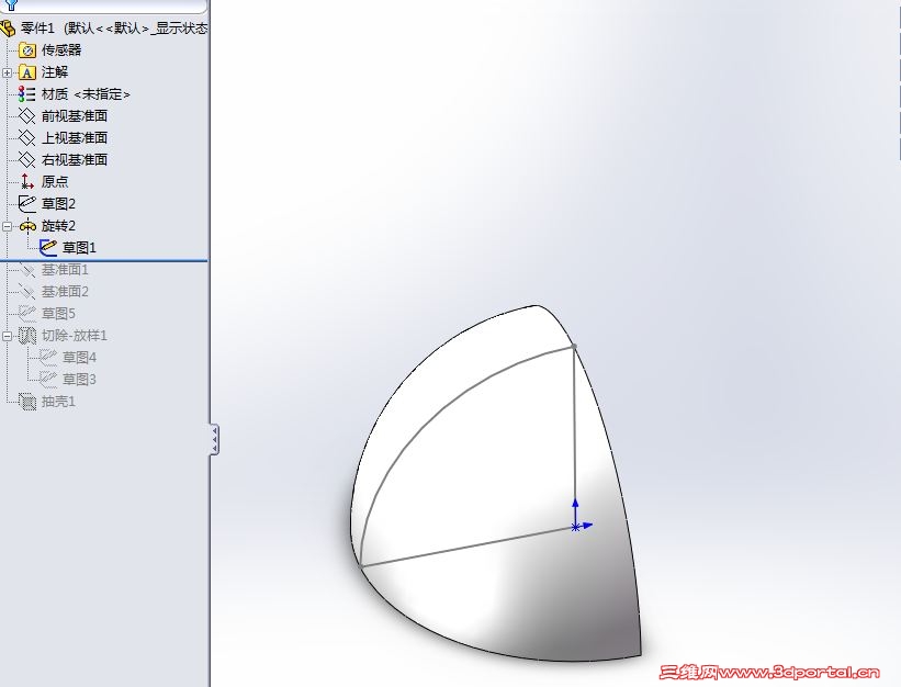

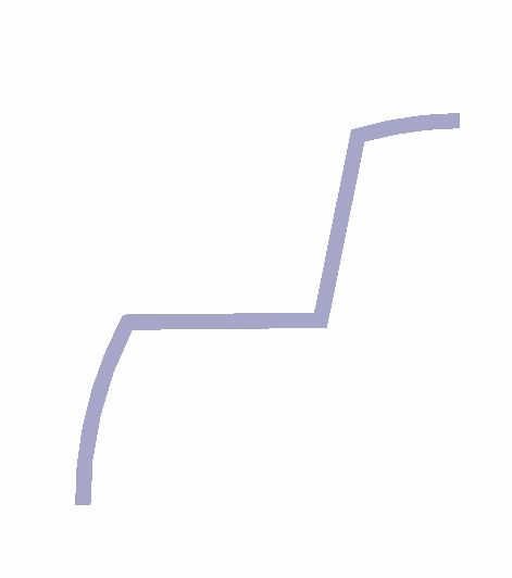

比较怪,可能理解的不对。做出来的东西投影跟给定的二维图纸不一致,不一致处有1.主视图上的相关线,似乎不应该还是完整圆弧;2.俯视图上φ55如果是投影出来的,那是怎么成形的呢?

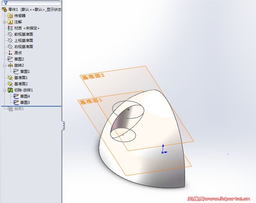

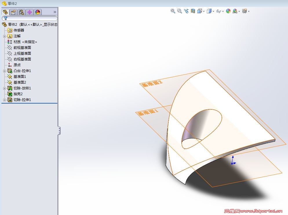

/ C# _3 E+ e! r7 T  Z$ c6 E我的作图步骤如下
- T5 g( Y- W' v, m9 c9 D6 |

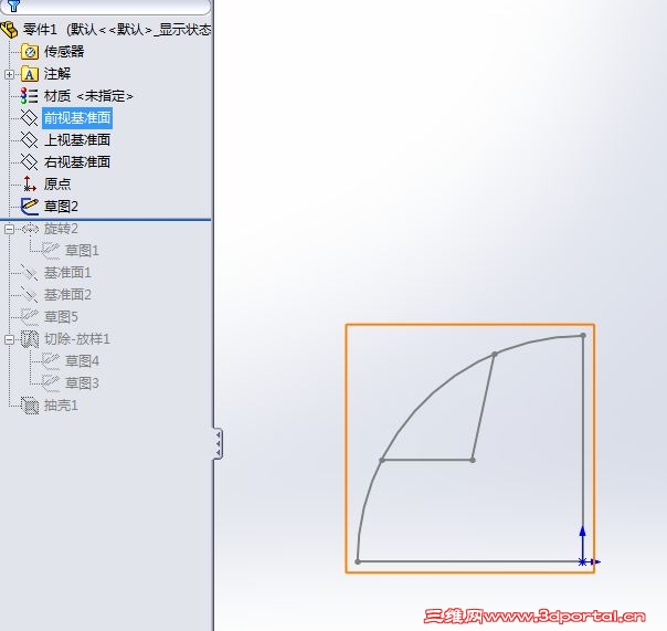

主视图
主视图
7 Z" p9 J* Y  Q8 Y) D2 G
主题旋转成形
主题旋转成形
4 _8 N) ?1 ~# P( I
放样切除
放样切除
) f( ?( x  O  z5 {, ~$ a9 \
两侧抽壳
两侧抽壳
, G* \# F5 [$ |  F7 B3 Y

发表于 2012-5-9 22:15:33 | 显示全部楼层 来自: 中国北京
" S# f1 x& K% ~; k, Y- n) h; w! p/ N: J4 x2 g

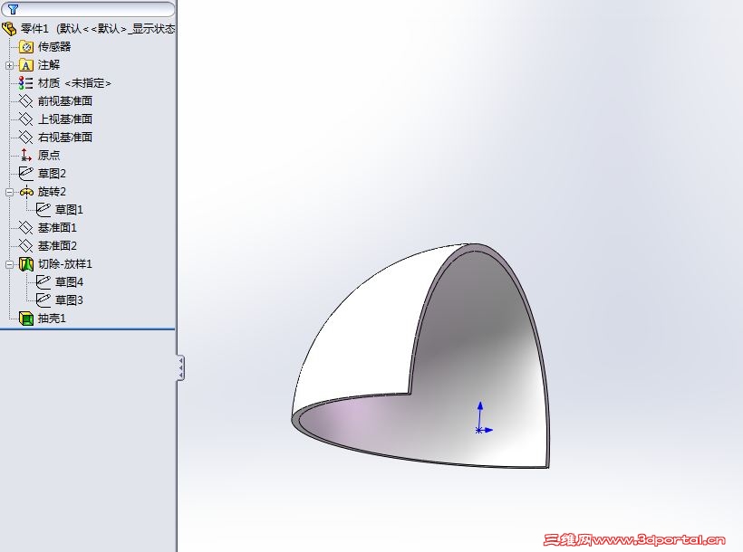

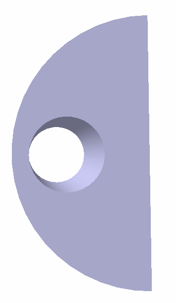

刚开始还以为是主体旋转后放样切除再抽壳,谁知道按这个步骤(step1~5)做出来的工件的工程图明显与给定图纸不一致啊:主视图上R100圆弧明显不是完整的;俯视图上φ55的圆咋弄出来的?
* S, j' c2 w! \7 \) l- \又想了想,出来了step6的实体,能与主视图相符,但与俯视图φ55不符。
按给定图纸绘制主视图
按给定图纸绘制主视图
按主视图旋转成形主体
按主视图旋转成形主体
绘制基准面后放样切除
绘制基准面后放样切除
两平面抽壳
两平面抽壳
与给定图纸不一致的工程图
与给定图纸不一致的工程图
主体拉伸成形后放养切除抽壳再拉伸切除
主体拉伸成形后放养切除抽壳再拉伸切除

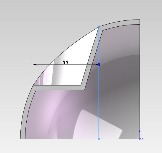

把放样改成旋转切除应该就可以了,旋转轴就是垂直小圆,并通过小圆圆心

4 F* t0 n9 j, Y非常感谢gld123、仿真、wnhysy和qq625267377 的热心帮助,我的图示是有点问题,主视图上R100圆弧应该不是完整的,但是俯视图上φ55是有这个要求。wnhysy把放样改为旋转切除再抽壳,就可以达到那个效果,原来是我们都想复杂了。不过想问下,如果不利用抽壳的功能,可以直接画吗?毕竟有些复杂曲面的图很难用到抽壳的。

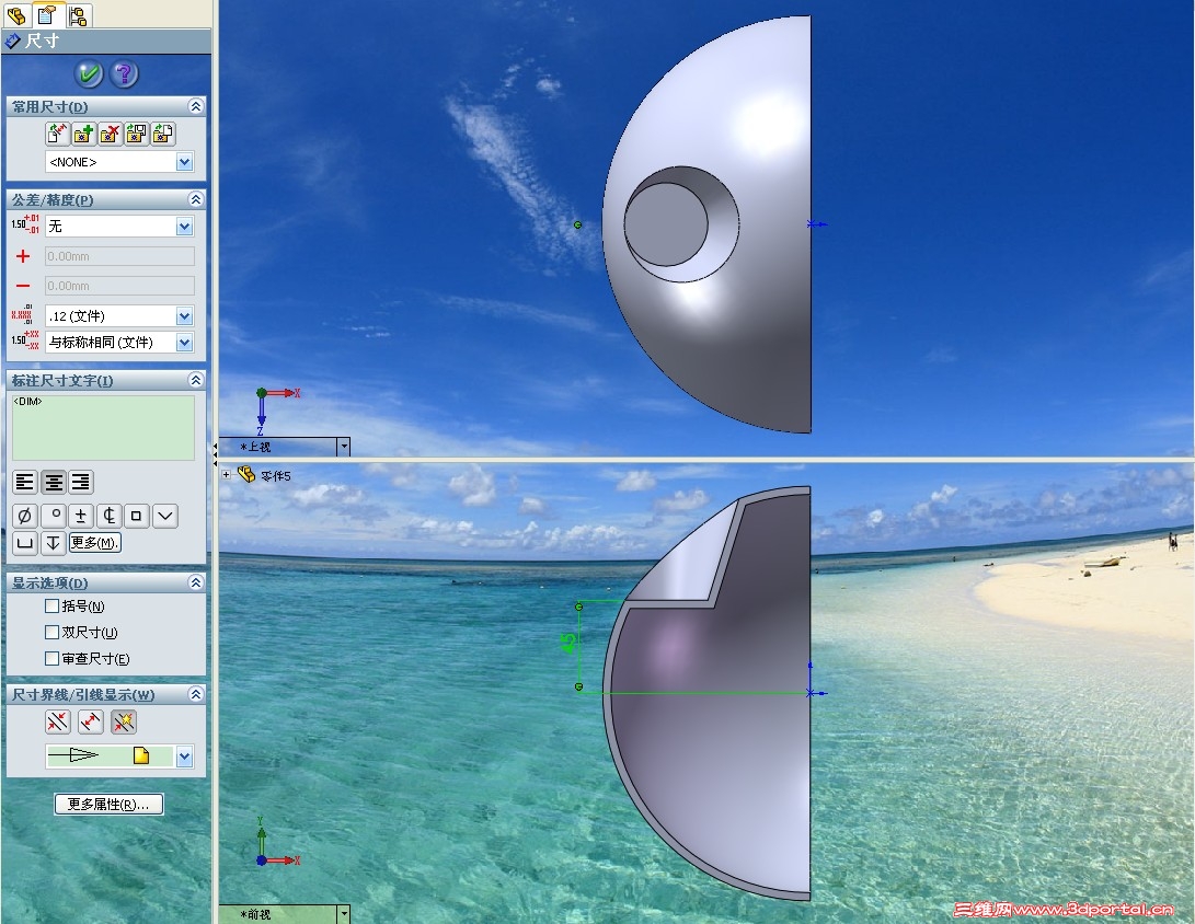

错了...暂时还没有一个画正确。无论旋转切除和放样切除,俯视图上的φ55保证不了圆度。继续请教。
+ a, y1 m8 G, F0 Z7 s6 {# j5 g
( q; c& v: b. s: G2 sPS:图示里的主视图的R100在缺口那一段不是圆的,即不是R100。

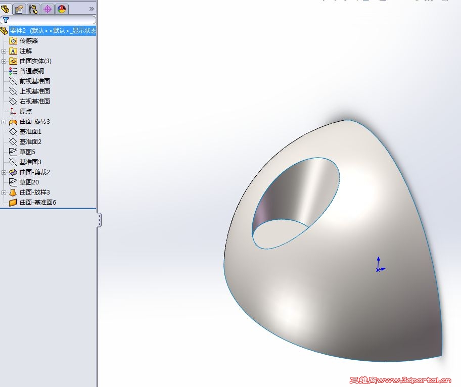

正尝试用曲面来建模,但是新学曲面,只是建立了外轮廓曲面,不知道怎么加厚,倒角也倒角不上。

保证55的圆我倒是做好了,结果里面的小圆又不圆了!

是啊,曲面能做,但是无法加厚,那些面也缝合不了。其他的做法又使得40和55的圆不能同时保证。这是什么难题吗?为什么还没能解决呢...

1 S& y2 D5 f+ B* s1 V' i' o" m6 ]) T5 m/ R) e6 [
曲面的话暂时只能做到这步了,还没加厚,那位高手帮忙看看..谢谢

这个图可以发现,加厚后很多地方会出现交叉,我的想法是用等距曲面慢慢做。
' `, R" T" `# P5 B1 }昨晚试了下,应该可行,但关键是相互的剪裁很麻烦,也不知是不是我软件的原因,有些面会变样,呆会有时间继续。

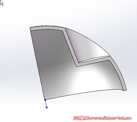

发表于 2012-5-11 21:42:13 | 显示全部楼层 来自: 中国浙江金华
本帖最后由 sunrays110 于 2012-5-11 21:58 编辑 $ ?, k* D1 Z) V% n
; t5 _+ P( m5 r, t$ E

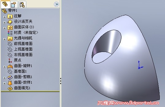

搞定了,哈哈。2 k0 }. L7 U. L
零件1.rar (233.5 KB, 下载次数: 29)

本帖最后由 wnhysy 于 2012-5-12 11:28 编辑 % A( t) r4 y- n1 G1 J( R0 w
搞定了,哈哈。
$ T4 {+ I- h' a# @# Y2039861
1 W" K3 l/ F: E0 M
9 I% W, h. s) m- aPS:12版的哦。
& O+ n8 k0 V$ i8 d1 Dsunrays110 发表于 2012-5-11 21:42 http://www.3dportal.cn/discuz/images/common/back.gif
3 j- \8 f4 C3 X8 @# ?& m& |
6 D) n5 r8 x3 d! u7 J0 n2 u: ~' [下载了学习学习, Q0 l6 d# Q+ Z, K; }$ T
" Z# ]/ ^* ^% U% F3 X  H" I
可惜多了条分型线啊
