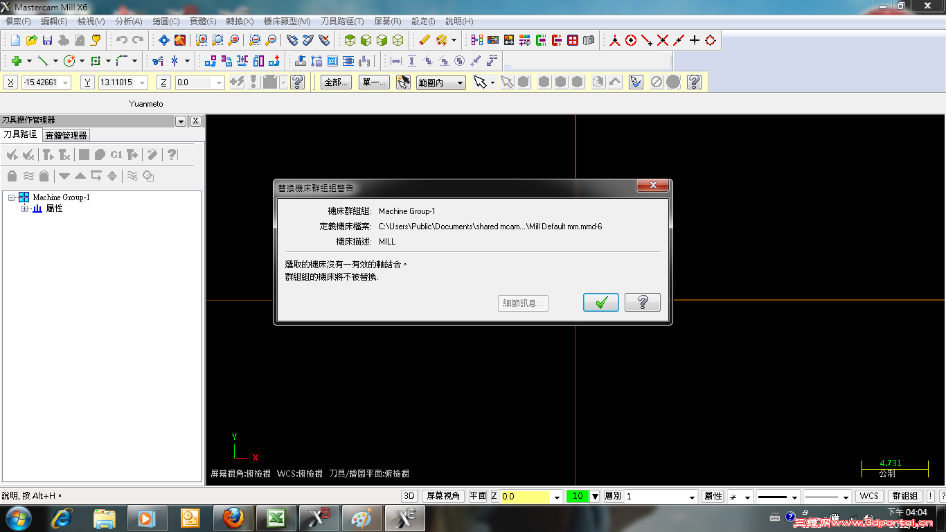

選擇機台時候就會出現這訊號# P! [- m5 I$ n& ]. D
請幫幫忙 不然可能得重灌了; i4 ~$ ^8 p# c. r2 C( w2 l) C
因為好不容易才灌好不用按F8
; T+ F/ S' H! H7 \' x謝謝
9 @& u$ w- E1 K2 u/ B% K 123.jpg

打勾进去,再保存一次.应该就没事了.

打勾進去之後,就沒辦法加工了,會一直出現圖面上的訊息。

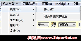

试试在机床类型这里,撰回默认.再把舊的群组删除保存看看.7 i+ J( E4 |7 h0 p/ w8 j9 D

試過還是不行- g% s: r4 h$ ?' G
看來只好重灌了9 G& L, ^) w, y, u: d5 r4 i/ w7 t
謝謝各位幫忙

你用的就是默认的。提示没有有效的轴结合,应该是你的控制器有问题。你可以在控制其中对轴进行设置。
