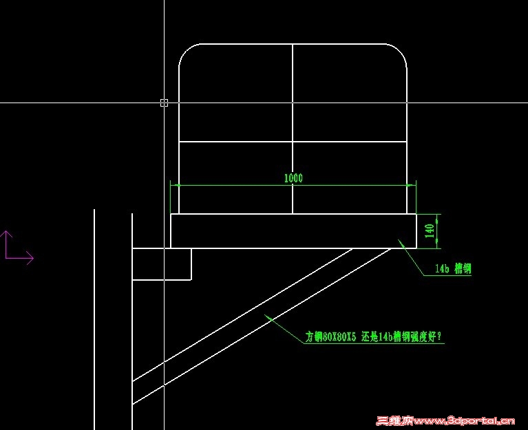

[求助] 如图平台下边些斜拉筋用方钢好还是槽钢强度好?
发表于 2012-5-9 19:03:21 | 显示全部楼层 |阅读模式 来自: 中国辽宁沈阳
/ Y* U0 n4 B( A0 O3 K+ T% ~6 l' F, C* u% R9 h. Q7 D
1米X2米平台上只走人,平台框架是槽钢14b组成的,平台下边些斜拉筋用方钢80X80X5 还是槽钢14b强度好? 自己还是觉得槽钢14b(Ix 609 Wx87.1)要比方钢80X80X5(Ix 131 Wx32)要好,括号里的参数对比,但是可能方钢的抗扭要好

建议采用∠40角钢即可。% @2 h1 o9 d1 v$ E
同时平台的14槽钢改为8#即可。

"平台下边些斜拉筋"是受压力,在截面相等的情况下选择截面惯性矩大的型材稳定性好些。你可自己查一查具体型号。
  B3 x; [* d1 L" I4 D; @4 y如果是受拉力只要截面相对,材料相同,选那种型材无所谓。

平台上只走人,负荷很小,下面的支撑型钢,两种都有富余。整个平台强度过剩太多了,框架和支撑均用10号槽钢(最大用12号槽钢)、加几根角钢横担、铺上花纹板就行了。

楼上几位说的都对
( A0 g% ?! G' ~- P$ z  ]1 r* f! ^再给个建议
1 v1 @! Q' V& M# {7 l用三维软件大致画一下,然后做应力分析,这个很会形象的

槽钢好,12#槽钢即可。

强度一样  槽钢用料少
