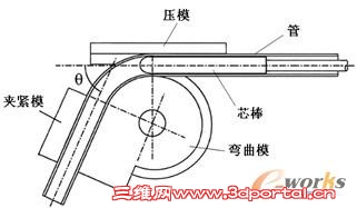

这个工作是在干嘛?

弯管机,锅炉厂都有

小管冷弯的弯管机

自动弯管机,芯轴是防止管子在弯曲时变扁。手动弯管机原理相同,但用一个可以滚动的压轮代替图中的压模。

弯管机,工厂都有
