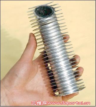

什么部件?要求说出原理

热管4 N, t0 l" a$ R7 H( `
锅炉里面多了,换热效果比一般光管是的好很多,缺点是造假较高,如果是在灰分较多的地方是不太适合使用的0 r2 f5 z2 R) Y7 M; e* z/ |. d  t3 ^
# p0 Q) M" d$ {. i原理就是:通过在管内加工三角形或者梯形槽并在管外焊接鳍片增加换热面积增强换热效果

 楼主| 发表于 2012-5-10 10:15:14 | 显示全部楼层 来自: 中国内蒙古包头
热管
0 `1 ~8 T6 y: q& j9 i锅炉里面多了,换热效果比一般光管是的好很多,缺点是造假较高,如果是在灰分较多的地方是不太适合使用的
6 [* F0 r' b/ i9 b$ t* r5 p9 g+ D3 J
) c& h( O  r3 G4 W/ b$ Mniao_csu 发表于 2012-5-10 09:16 http://www.3dportal.cn/discuz/images/common/back.gif
$ F0 E8 p% s  W6 V“缺点是造假较高”我理解不了,呵呵

翅片管 增强换热效果的 这个应该是散热用的吧 换热器用不了这么高的翅

发表于 2012-5-12 12:53:57 | 显示全部楼层 来自: 加拿大
径向翅片管, 增加管外侧的传热面积. 5 t5 e. R$ P3 z- O( T( f
"造假较高" 应是"造价较高"吧.

发表于 2012-5-14 08:46:57 | 显示全部楼层 来自: 中国广东深圳
從圖片看,從管內壁材質與外壁材質不一致) o8 {. K7 z( F8 U! v; i
內壁更像塑膠材質,應該過的液體或氣體有腐蝕性吧

发表于 2014-9-6 15:22:07 | 显示全部楼层 来自: 中国吉林四平

发表于 2014-10-30 14:52:00 | 显示全部楼层 来自: 中国浙江台州
单金属整体轧制高翅片管,用于管内介质散热,或者加热管外空气如北方用的散热器
发表于 2015-9-2 17:29:41 | 显示全部楼层 来自: 中国山西太原
双金属复合翅片管,钢+铝
发表于 2015-9-10 15:11:50 | 显示全部楼层 来自: 中国浙江杭州
我们有用这种结构的。304的或者ND钢的。
发表于 2018-8-3 17:07:19 | 显示全部楼层 来自: 中国江苏扬州
翅片换热器
