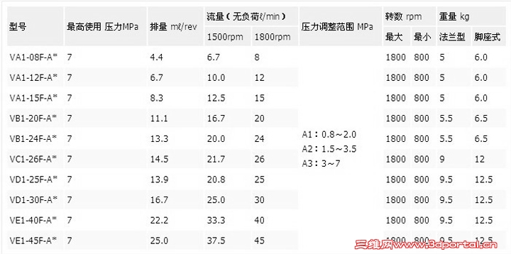

发表于 2012-5-10 09:55:35 | 显示全部楼层 |阅读模式 来自: 中国江苏南京
例如油压是多少kg的?
$ y' K4 k* K& w4 f. o; v6 l2 N( e因为原来的带锯床的油泵型号是这个
) m# P6 V" W( A原来的 泵坏了 采购买了一个替代产品 压力是70kg的 , M( `2 q+ H, q; ?, O# q
现在发现油温过高 已经烫坏一个油顶的密封圈
5 r, E! r/ N9 b' @+ F怀疑型号不对

注:叶片泵所在设备为带锯机H250
发表于 2012-5-10 12:54:14 | 显示全部楼层 来自: 中国山东枣庄
00.jpg 这样可以么

本帖最后由 cayuer 于 2012-5-10 14:14 编辑 ! V' l* b/ [! t% }
% M& A6 Z* O" h6 T; |% k8 S( R* H1 w很好 感谢楼上的回复 想问下 这个在哪查得到?
5 H' }- q# X  ?还有压力调节范围是在哪个地方调的?. M8 m- H& B- {7 T
泵体本身可以调吗?: O6 v" \" P, h4 j8 D; u
* _- N' k6 B( _3 E: d# B带锯型号为:AMADA H250SA-II重型锯床
