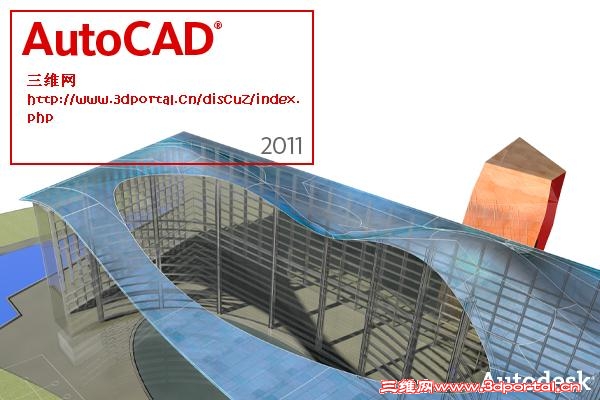

老板想让公司用的AUTOCAD启动时显示公司logo图片,请问有没有大神能指点一下,如何修改CAD启动画面,或者添加一个图片,让它闪一下?

" ^6 h, X' A- L/ g4 N方法没错!顺便提供编辑工具,不过这样有什么特别的意义吗?# e* [9 c# c) |, `# j$ I5 w# A
autocad的资源文件都在acadres.dll文件内,除了启动logo外还有许多可以编辑!
