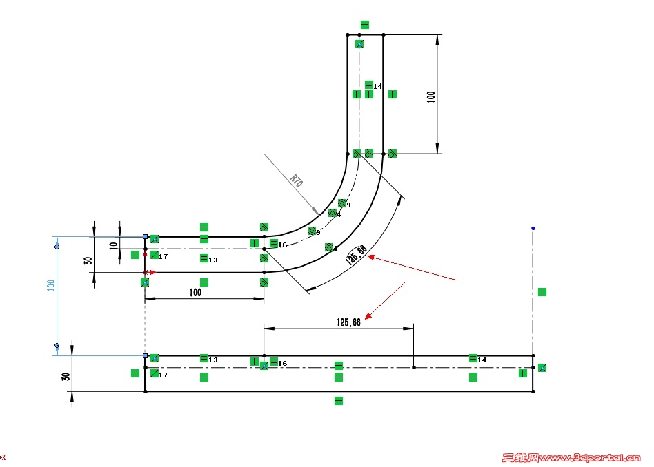

! A/ c+ f' T4 E( v圆弧125.66

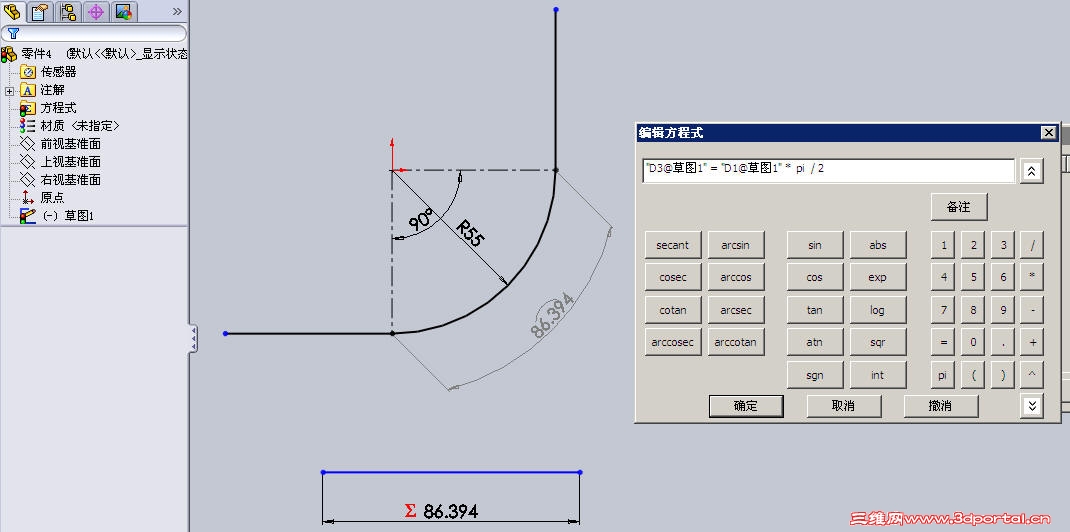

这样变通一下行不?
发表于 2012-5-10 13:06:36 | 显示全部楼层 来自: 中国浙江温州
相等的话 我只知道链接数值
 楼主| 发表于 2012-5-10 14:56:06 | 显示全部楼层 来自: 中国广东珠海
这样变通一下行不?
: ?, s( C# {2 u9 `9 K20389918 K5 N/ \! I& [: U6 h. j
大隐于市 发表于 2012-5-10 13:02 http://www.3dportal.cn/discuz/images/common/back.gif
; t3 d1 u& G& k* A# Z* `, b7 O, Q( G/ L# ?
多谢指教!请问sw2012"编辑方程式"计算器在那位置显示.....
