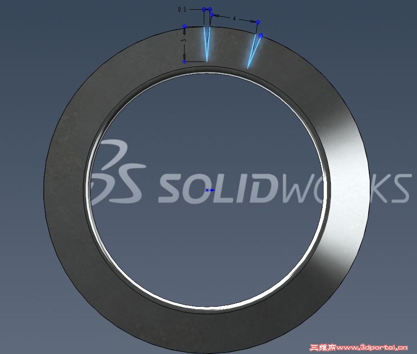

如题,想做个圆周切除阵列,切除间距一定不变,圆周等分根据内径来变化。  _( ]8 f  `: X* x  L/ ^' m7 j
4 d3 G5 R+ B" \3 T9 r
数学没学好,方程式不会设定,会的朋友,请给个方程式,谢谢# T3 ^  @  R% g% {, T, A

方程式好了
零件2.rar

: K$ d8 p( n5 V6 A8 A) ~$ v6 z谢谢,看了,觉得你没做到我说的内容,间距是不变的,数量可以变(根据内径大小来改变)

我没有注意:切除间距一定不变
发表于 2012-5-10 15:30:41 | 显示全部楼层 来自: 中国江苏泰州
如果切除间距一定不变,那么 圆周等分根据内径来变化 就不对 可能是带小数,阵列数量不能有小数

你说的没错,有一个不对也可以(是接口处的),要做切除

7# hongwei_1987jp 如果是这样方程式是可以完成任务的
发表于 2012-5-10 16:56:57 | 显示全部楼层 来自: 中国江苏泰州
5点下班了,来不及验证了,你自己看看有没有毛病
零件3.rar
204.59 KB, 下载次数: 38

非常感谢,可以的。, u, L, @- Q/ m5 d- z
