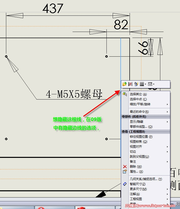

如图,在09版工程图中有隐藏边线,在10版中没有了,大家如何解决?

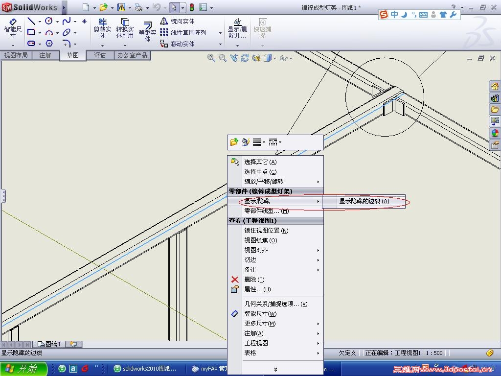

你的菜单中不是有显示/隐藏按钮吗?
发表于 2012-5-10 17:03:09 | 显示全部楼层 来自: 中国上海
你的右键,最上面“打开”按钮旁边那个就是隐藏按钮呀
 楼主| 发表于 2012-5-10 18:18:23 | 显示全部楼层 来自: 中国北京
我说的是隐藏边线 选项,在2009的版本就有,不是那个显示/隐藏,你可以单机一下显示/隐藏,看看是不是我说的那个效果

就你的右键菜单 看中间,有个切边,选择切边不可见,新版本功能扩充添加了带线形显示。
发表于 2012-5-11 18:47:12 | 显示全部楼层 来自: 中国北京
看到左右箭头没?那个就是

哈哈,近在眼前呢,7#标得很明白了。
