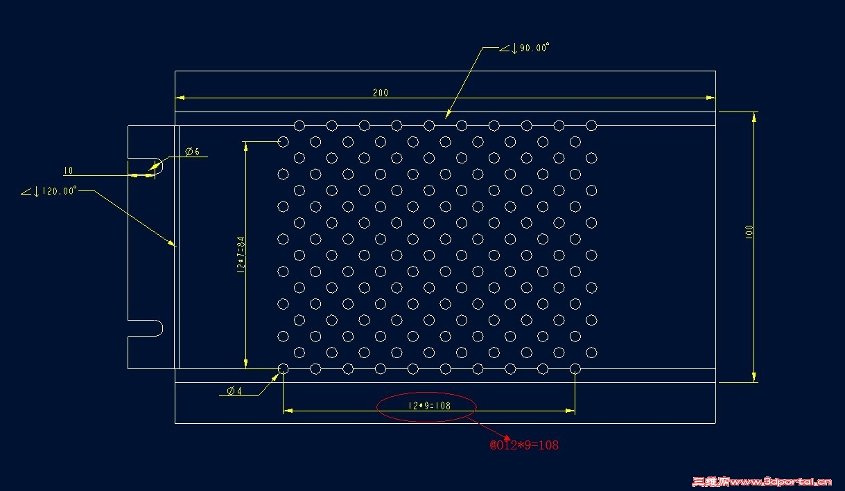

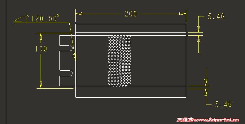

[已解决] 阵列的数量很多的特征如何标注呢?
发表于 2012-5-10 16:20:06 | 显示全部楼层 |阅读模式 来自: 中国广东东莞
如下图钣金件中阵列出来的小孔。

发表于 2012-5-10 21:10:38 | 显示全部楼层 来自: 中国广东东莞
我看你那每2排直接是 错位排列的, 只要标注基本组的间距,再标注出最外边间距。

 楼主| 发表于 2012-5-11 16:21:27 | 显示全部楼层 来自: 中国广东东莞
我看你那每2排直接是 错位排列的, 只要标注基本组的间距,再标注出最外边间距。3 {/ C$ S; m! G* s* _+ }
ganyiwei 发表于 2012-5-10 21:10 http://www.3dportal.cn/discuz/images/common/back.gif
兄弟,能否在我的附件的工程图里标注好,再上传上来呢?谢了。还有会搞的人吗?
发表于 2012-5-12 20:51:02 | 显示全部楼层 来自: 中国广东东莞
我看了下,你用的填充阵列,那你就按照你的建模思想表现出来就行,标出菱形的边长(你标注其他尺寸的话就不是整数了),标注草绘的填充线,
 楼主| 发表于 2012-5-19 23:09:38 | 显示全部楼层 来自: 中国广东东莞
% S6 r5 P, j. ?* [' Uganyiwei 发表于 2012-5-12 20:51 http://www.3dportal.cn/discuz/images/common/back.gif
我还是不是很明白哦,能不能标好后,上传到这里呢??我的第一个孔是在草绘线的圆心的,然后再填充阵列。
发表于 2012-5-21 15:24:00 | 显示全部楼层 来自: 中国上海
给楼主参考,只要意思表达清楚即可,工人师傅会理解的。建议还是在AutoCAD标注好一点,Proe标注还是太麻烦了!

这个只能表达出第一排的,第二排的相互位置关系呢?
