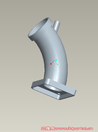

在零件的制作环境里,如何将视图定向使得做工程图好做??

在视图管理器——定向——新建,就OK了
发表于 2012-5-10 19:11:21 | 显示全部楼层 来自: 中国广东东莞
如果是输入模型的话 ,一般是没 视图定向的,新建就可以,在这之前最好 把 那个三基准面弄出来,

我的意思是说 做工程图那时 投影的F 的 位置要确定零件的位置和方向 但不知道怎样做
