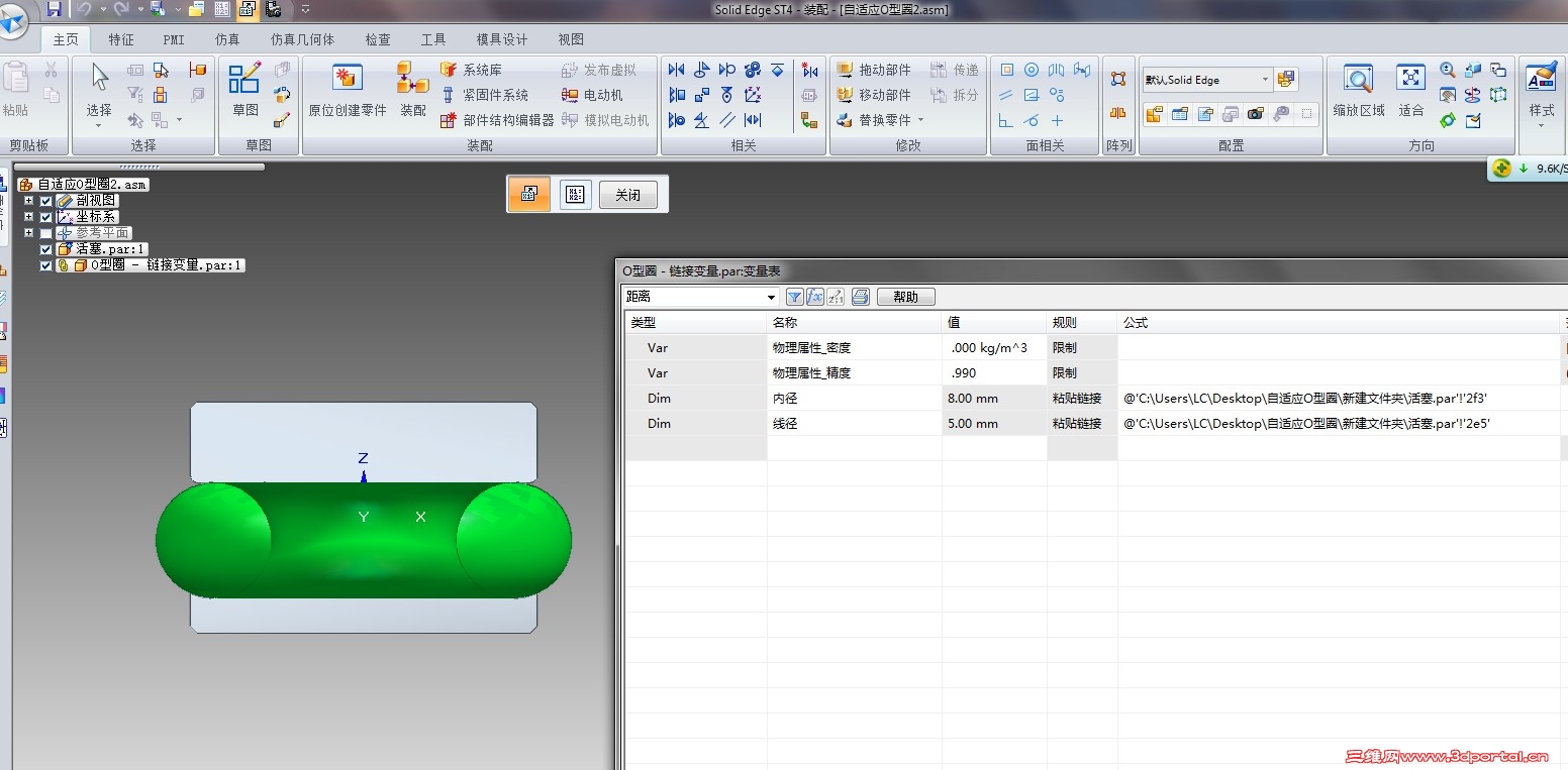

Solid Edge自适应O型圈设置2链接变量
  a  x. X! d3 H  s, k( f
9 O! @+ C! Z  L有朋友想把O型圈的内径和线径设置为可调,目的是让它们自动跟着配合零件变化,如内径始终跟活塞槽
- y" K5 b2 u* ]# F/ ?6 o底径相同,而线径始终与槽的上下端面贴合。
  G# u, A& S8 J, B' }8 W由于也没有说清楚这么做是为了什么,我只能猜想他也许是不想让这O型圈与活塞产生干涉吧。因为大家
+ |" d  @4 y: L* a4 n2 Z6 [都知道,活塞的槽底径是要比O型圈内径大的,这样O型圈才能被拉伸产生张力。而直接这样一大一小两
4 q( T7 }' o( n7 \4 J+ f9 j/ T个尺寸装配起来肯定是干涉的。
8 u, l$ O- @6 n9 }! Q: k# F0 g- |好,原因就不扯了。切入正题。
# X  ~9 K3 {, @$ X2 I方法有两个,演示第二个。# e2 W+ Z7 Q4 S1 {5 c
就是直接用链接变量的方法,我认为这个方法更简单,因为它是直接把O型圈零件的两个尺寸与活塞的对
# d% f& y3 X5 f4 O; i4 Y/ z/ I应尺寸直接通过变量公式关联起来。# n. W4 l, `$ l1 F! r' J
但这方法也有弊端,如同Solid Edge其它任何装配一样,它对两个零件的相对路径要求很严——如两个零
; O8 R9 t8 o% _0 I. _. M' d件本来在同一文件夹下,只要它们以后能始终保持在同一文件夹下,怎么移动都没关系;要是原来就不在
  L+ w/ i$ e- V, E) j4 p同一文件夹下,那么如果把它们移到同一文件夹下,没问题,Solid Edge装配自动优先识别同目录下的零
# ^6 w9 m+ E) _# l2 q件。如果是移动了且不移到同一目录下,那么装配就会找不到文件,同理,这个变量链接也会找不到原始  L8 X) r: [( s1 l* b
参数。替换回去后也对不上,又得重新链接变量才行。
. A3 _, b& [5 ^
6 h# \+ o7 B4 e; A0 g7 a% _( S这一点一定要特别注意。养成好习惯,优先规划下装配中文件的物理路径结构。2 y4 b5 m2 H' U  o
原先设置成了可调零件,先取消,看操作方法,直接删除相关变量就行。4 |0 \! T7 J5 I& R& W
( f9 g  t) M% @4 s9 P/ e2 e+ F
同级变量时不需要关闭变量表,直接在视图中选择其它零件就自动切换到该零件的变量表。& r7 H3 J8 u* o8 P% [7 J" e4 g; o6 S: ?" m
, C( P+ E/ a; s 自适应O型圈2链接变量.jpg
